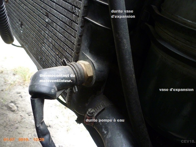

Salut,pourrait tu me dire quel sonde déclenche le ventilo,mon ventilo ne se déclenche pas
alors qu'il le devrait,d'après la température indiqué au niveau du tableau de bord
L'aiguille est au milieu,voir un peu plus..
le niveau LDR est bon..le moteur un XU boite auto
j'avais pensé à la sonde cylindrique qui est en haut sur radiateur
merci de vos réponses

zeto60
Messages : 1071
Localisation : Oise
Re: Moteur qui surchauffe même après les réparations
Message par zeto60 »
Slt
La sonde se trouve sur le radiateur.
Sous la durite supérieure côté chauffeur.
Ça, c'est une résistance pour la vitesse lente du ventilateur.

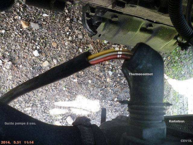

C'est le thermocontact qui déclenche le motoventilateur.
Emplacement thermocontact motoventilateur sur moteur XV-W-XY d'origine 104.
3 fils sur le motoventilateur à 2 vitesses et 2 fils sur celui à 1 vitesse.
Sur les moteurs TU et XU il est placé plus haut.
La résistance de la petite vitesse tombe très rarement en panne. :wink:
Bon week-end. :)
Message par dongdong »
zeto60 a écrit : sam. 22 juil. 2023 13:36 Slt
salut zeto,la sonde est en laiton à visser ?
et la sonde cylindrique elle sert à quoi?
205 Automatic de 1995 - 94000kms
CEV a écrit : sam. 22 juil. 2023 14:07 C'est le thermocontact qui déclenche le motoventilateur.
Bon week-end. :)
MERCI BIEN ,CEV
je vais regardez ça ..quel bordel ces surchauffes avec ces lourdes chaleur!
bon week end à tous
La résistance cylindrique sert à freiner le courant qui la traverse pour créer la petite vitesse.
Elle joue le rôle de second ventilateur, sur les moteurs ayant un 1 ventilateur à 2 vitesses.
Elle n'est pas présente sur les moteurs possédant un ventilateur à 1 seule vitesse.

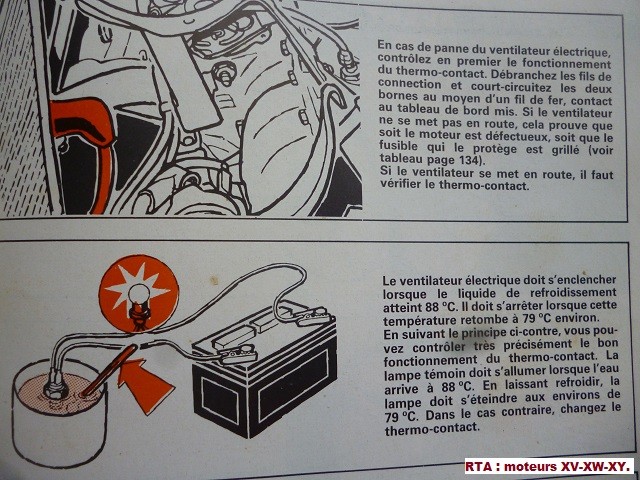

Pour tester le thermocontact :
:!: Attention :!:
Ce fichier correspond à un moteur couché d'origine 104.
La plage de température de déclenchement est différente sur les moteurs TU.
Normalement la température de déclenchement est gravé sur le thermocontact.
Sinon tu la trouveras sur ce lien :
