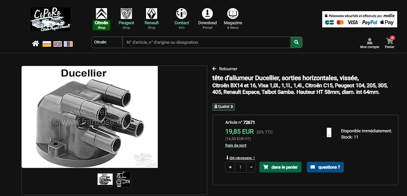

https://www.cipere.fr/
Bonne soirée. :)

J'ai étais voir cev sur le site et j'ai demandé par sécurité si cette tête de delco était bien compatible avec ma titine voilà ce qu'ils m'ont répondu " nous n'avons pas de documentation technique permettant de déterminer le montage sur votre 205. Je ne sais pas si cette tête de delco correspond. Il faut que vous compariez les dimensions du schéma pdf avec votre tête de delco. "
Réponse surprenante pour des spécialistes...

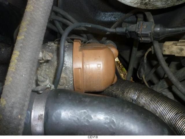

Je ne peux pas joindre le fichier PDF... parcontre j'ai la photo de ma tête de delco ducellier avant nettoyage cliché de l'intérieur, si dés fois sa peut aider pour me renseigner pour être sûr de commander la bonne tête :roll:

Re: Tête de delco ducelllier à vis
Tu devrais pouvoir en trouver en centre auto : Autodistribution (AD) , Feu vert, Norauto etc.
La référence d'origine (OEM) pour le moteur XW7 étant 5941.41
En fonction du millésime il y existe 2 types de fixation :
1) Vissée comme sur la tienne.
2) Clipsée avec des agrafes, comme sur la mienne.
Modèle clipsé avec des agrafes sur un moteur XY8.

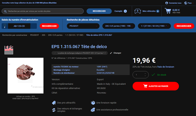

Un modèle vissé qui pourrait correspondre :
https://www.piecesauto.fr/eps-8741778.html
