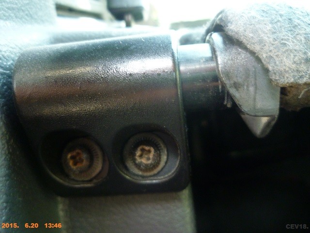

Je dirais oui, mais cela nécessite le remplacement du cache bagage, appelé également plage arrière ou tablette.
Le modèle phase 1 ayant des embout femelles tandis que le phase 2 possède des embouts mâles :
Plage arrière phase 1.
Plage arrière phase 2.
Support plage arrière phase 1.
Supports plage arrière phase 2.
Concernant les supports, selon la phase ou le millésime, ils sont fixés sur la caisse par 2 vis ou 2 rivets pop.
On peut remplacer les rivets pop par des vis ou inversement.

Pas besoin de remplacer la planche. Les embouts sont juste emmanchés dans le tube métallique. C'est pour ça que je demande si de l'autre côté c'est la même emprunte de fixation. Les éléments pour phase 2 se trouvant facilement contrairement à ce de la phase 1.

Sinon les phase 2 (plus faciles à trouver) se montent à la place de ceux de phase1.
