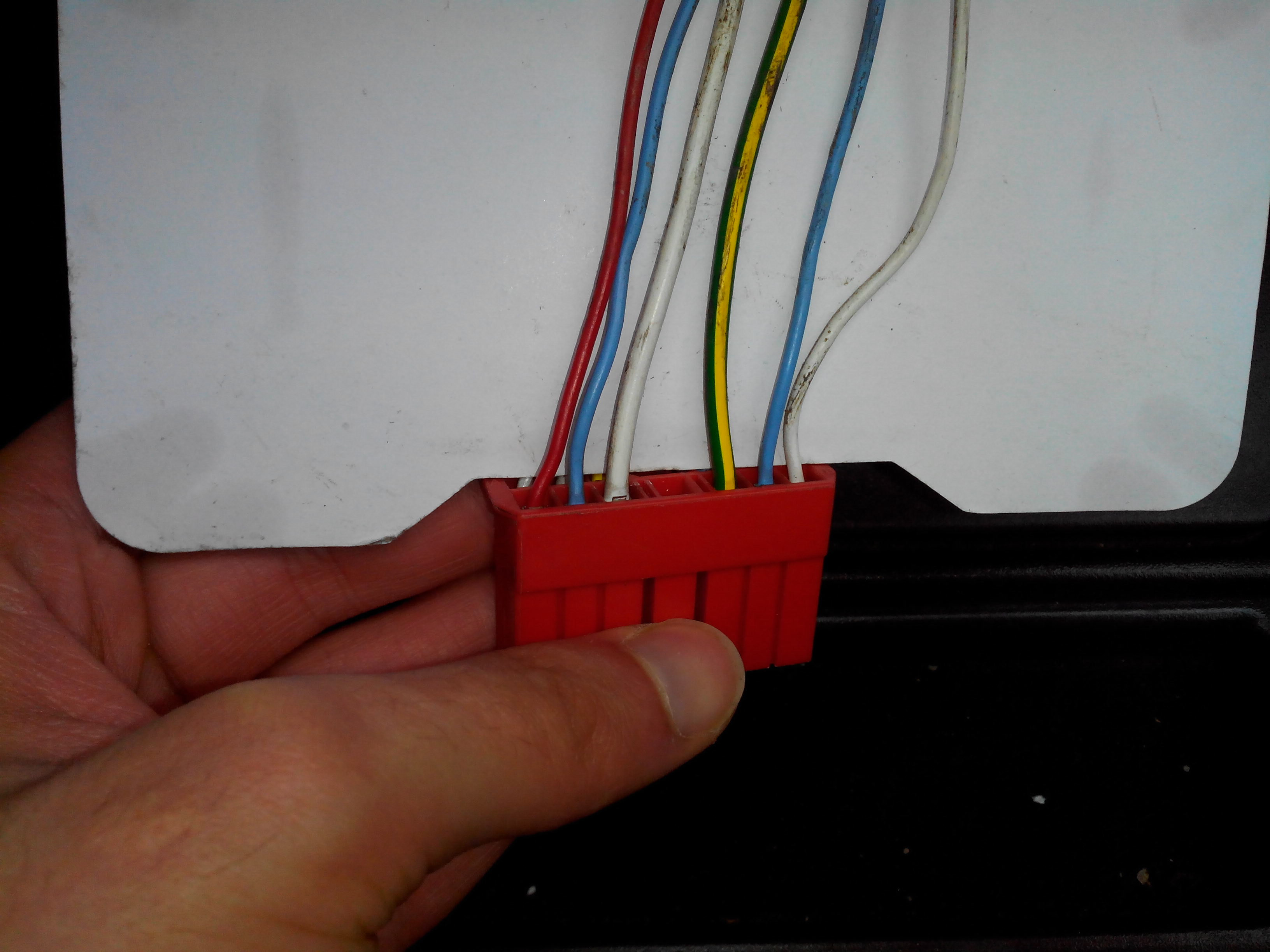

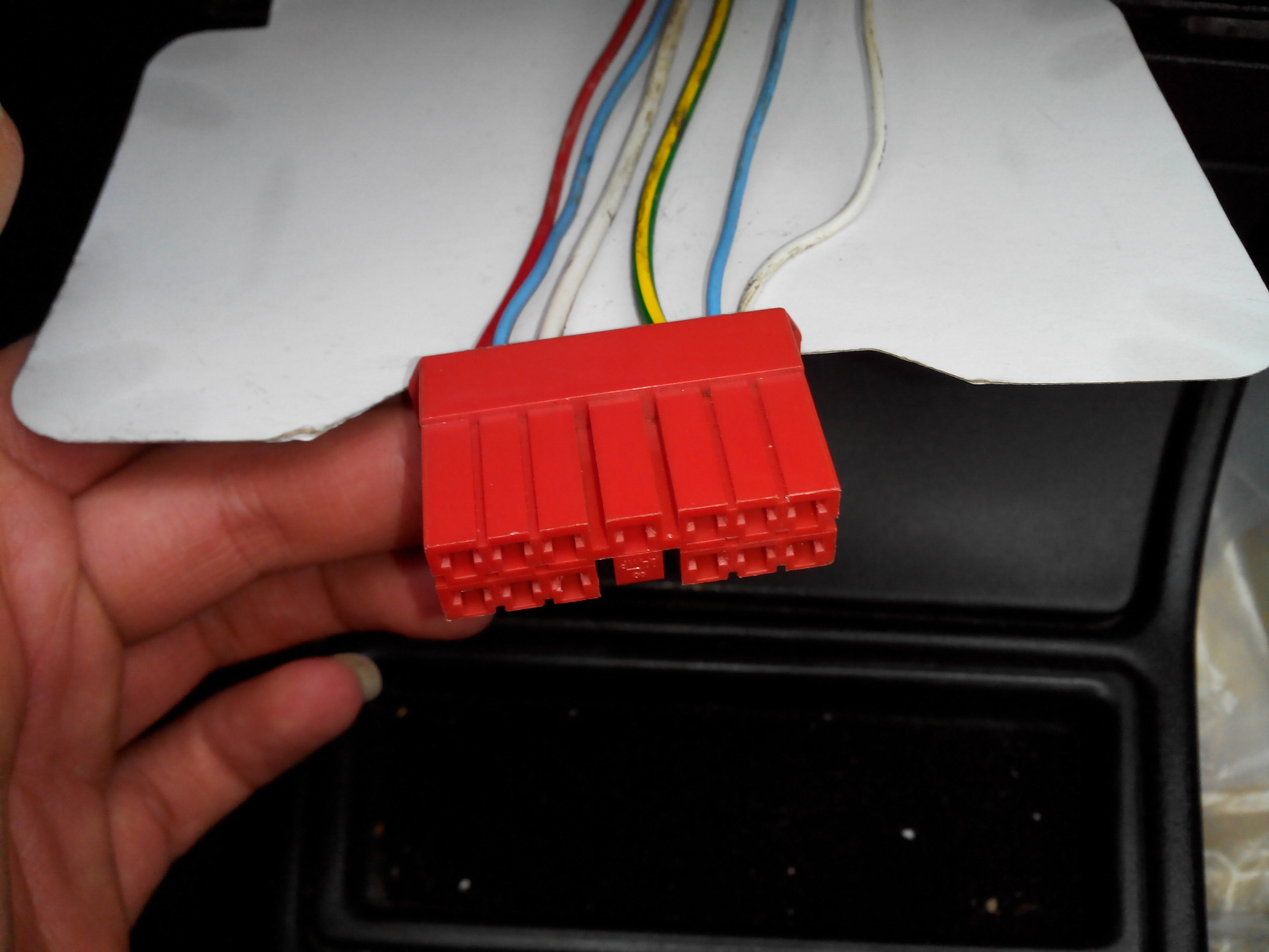

ImageImageSalut j'ai une 205 XAD de 92 si je dis pas de bêtise et j'ai un bon problème car les anciens proprio ont trafiquer la partie elec et j'essaye de me débrouiller comme je peux pour remettre au propre mais je n'y connais pas grand chose niveau branchement poste mais j'ai déjà acheter une fiche ISO neuve FEMELLE mais je ne trouve pas sur internet la fiche mâle qui se branche sur ma fiche rouge (photos ci-dessous) donc j'ai là bloqué donc j'ai vraiment besoin d'aide svp😅

Bon, on va reprendre les fils dans l'ordre.
tu as un gros bleu, un gros blanc, et un gros fil de masse. ceux la vont sur la prise noire de ta fiche ISO.
le gros bleu c'est le +12 après contact (fil 29B)
le gros blanc c'est le +12 permanent (fil 13B)
et la masse... bah c'est la masse
sur cette prise tu as aussi un fil vert, qui sert à l'éclairage quand tu mets les phares (fil 25C)
ensuite, tu as des fils blancs, bleu, vert, rouge.
ceux la vont sur la prise marron, c'est les hauts parleurs
enceinte AVG, fil bleu 211A et fil blanc 211
enceinte AVD, fil bleu 212 et fil blanc 212A
enceinte ARG, fil vert 211A et fil blanc 213
enceinte ARD, fil rouge 211A et fil blanc 214
je te mets en photo la prise d'origine de ma 205, pour t'aider à y voir plus clair :bien:

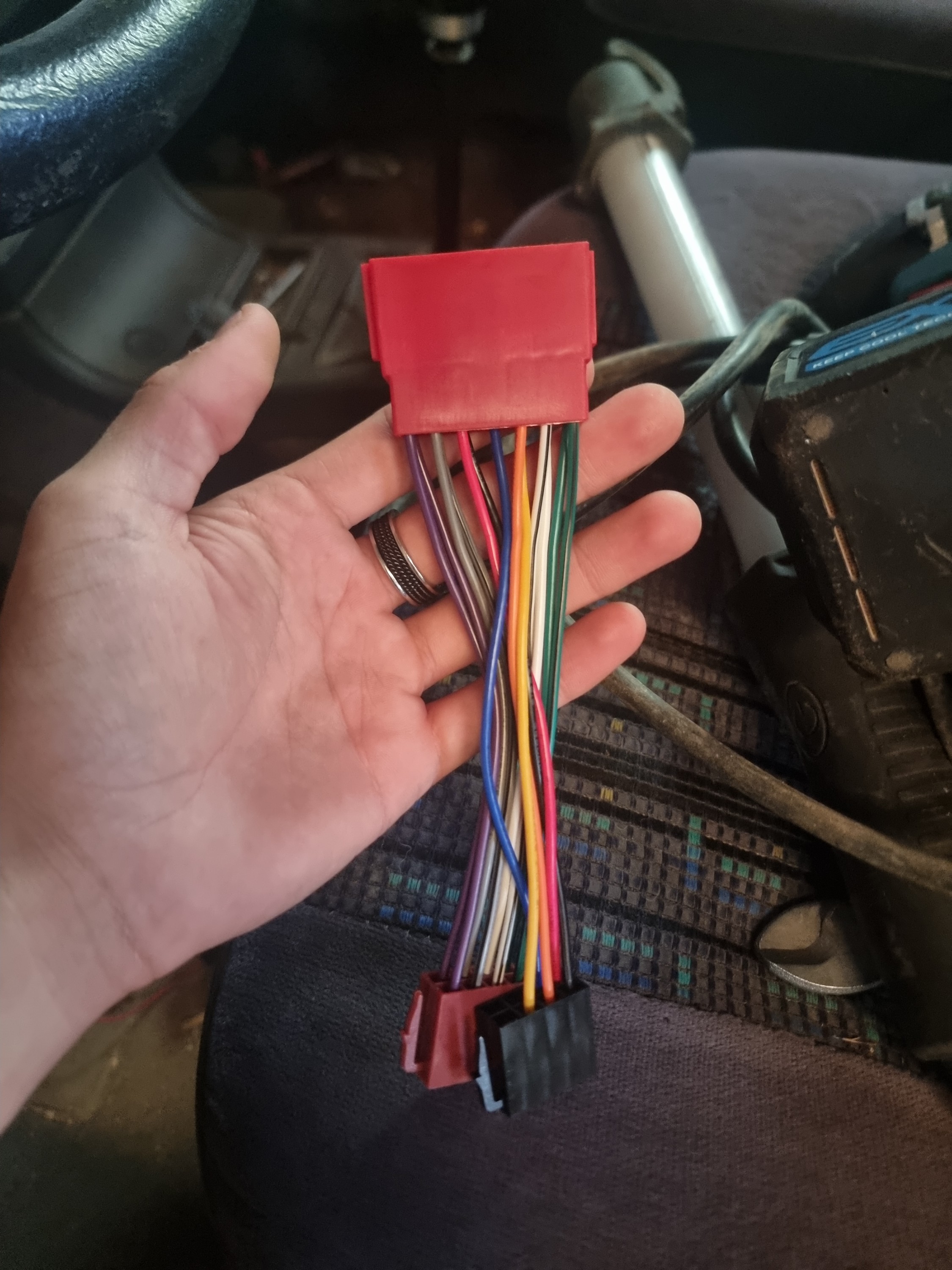

Ce ne serait pas ça la prise male ?
https://www.leboncoin.fr/offre/equipeme ... 1470629011
205 Génération de 1998 - 82000kms
Messages : 4285
Re: PB fiche ISO 205 XAD
Va a la casse et récupère ce qu'il te faut si on on doit pouvoir en trouver sur lbc
