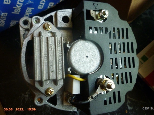

En principe il n'y a que 2 fils à brancher.
Le gros qui correspond au + batterie repère B + et le plus fin qui correspond au contact Neiman.
Sur l'Iskra neuf en stock c'est gravé ainsi :
Sur l'échange standard, en place depuis Décembre 2022, c'est branché ainsi :

Le B- est censément une masse. Pas connectée chez nous car c'est la carcasse de l'alternateur qui fait masse via la masse moteur.
Tu dois avoir une continuité entre le véritable (-) de l'alternateur et sa carcasse et aucune entre le vrai (+) et celle-ci.
Si maintenant ils montent à l'envers quand ils reconditionnent :roll: C'est quoi la marque?
