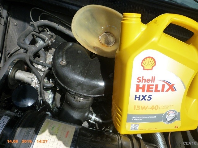

Sur notre XW7 on tourne souvent à la 15W40 Shell Helix HX5 avec une vidange tous les 7500 à 10000 km. Moins de 20€ les 5l en général.

gpe a écrit : ven. 10 nov. 2023 00:19 Sur notre XW7 on tourne souvent à la 15W40 Shell Helix HX5 avec une vidange tous les 7500 à 10000 km. Moins de 20€ les 5l en général.
Effectivement, la minérale 15W40 est une huile mixte été-hiver, au bon compromis qualité-prix. :bien:

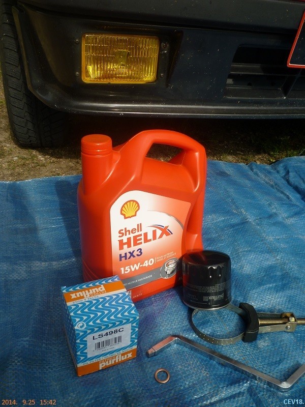

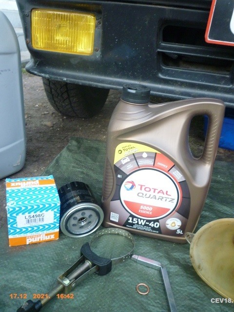

C'est celle que j'ai utilisée le plus souvent dans des marques différentes : Esso (ultron) Shell (HX3 & HX4) Total (Quartz 5000).

1) Minérale 15w40 : 30 fois.
