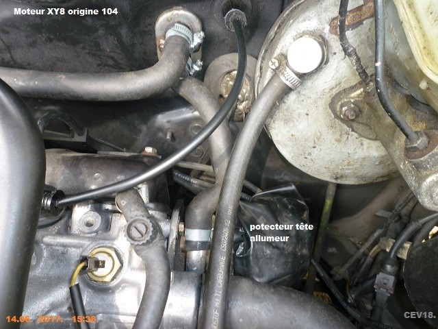

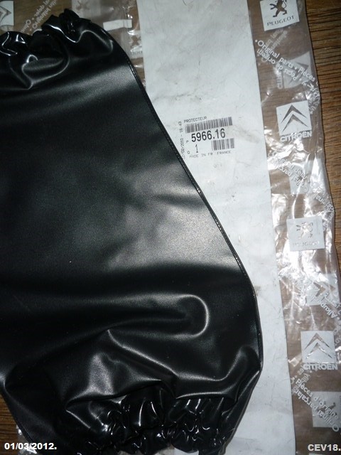

D'origine, il y avait un protecteur en plastique transparent ou noir opaque sur la tête d'allumeur contre l'humidité.
Est-elle toujours présente ?
On en parle sur différents topics, dont celui ci :
planetesujet-t59419.html
Protecteur tête d'allumeur.

Effectivement j'avais bien le cache anti-humidité que j'ai retiré car il était tout pourrit avec le temps. A t'il vraiment son importance et peut on encore en trouver ou équivalent ?

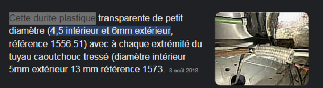

De souvenir, ce n'est pas la bonne taille de durite (6 mm c'est beaucoup trop). C'est du 4,5, je crois (à confirmer)
Des colliers mal adaptés provoquent des prises d'air et peuvent déformer la durite rilsan.
Il faut remplacer toutes les durites caoutchouc spéciales carburant.

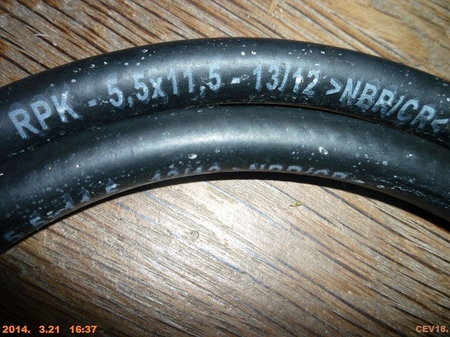

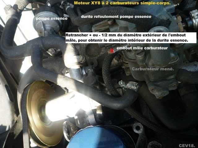

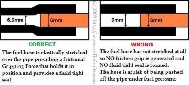

Pour connaître le diamètre intérieur d'une durite carburant ou autre, on mesure le diamètre extérieur de l'embout mâle sur lequel , elle sera fixée et, on retranche + ou - 0,5 mm :
Durite carburant, vendue au mètre en concession, centre auto ou sites web : diamètre intérieur 5,5 mm.
A défaut de 5,5 mm de diamètre intérieur, on peut s'orienter sur du 5 mm, ça rentrera en force avec un peu de gras, mais ne se décrochera point en cas de surpression.
