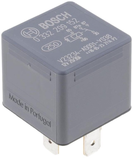

Ça serait intéressant d'ôter le capot de ton 02009 pour vérifier la présence de diode(s).
Sans la diode de blocage (protection d'inversion de polarité: pas indispensable) mais avec la diode parallèle (super importante pour la protection de l'électronique du calculateur), j'ai trouvé ça:
Bosch 0 332 209 152
Hella 4RD 007 794-041
Il doit y en avoir d'autres.
Mieux vaut en monter un avec cette diode que sans :wink:
