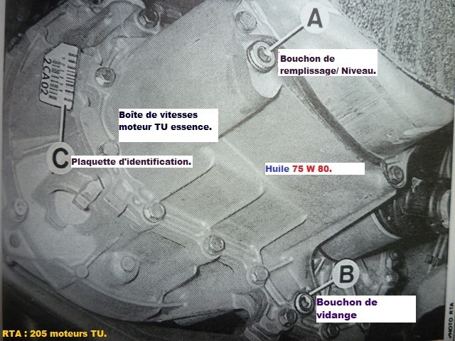

Je sollicite vos compétences pour m'indiquer le rôle des différentes bouchons que je trouve sur ma boite de vitesse. Je dois bientôt changer un cardan et je vais donc devoir vidanger ma boite mais je trouve plusieurs bouchons !! J'ai passé quelques tutos mais il semblerait qu'il y ait pas mal de boites de vitesse différentes et je ne trouve pas trop la mienne. Pourriez vous m'indiquer le rôle des différents bouchons entourés sur les photos svp ?
  • Sur la photo 1, que est le rôle de cet orifice ?
  • Sur la photo 2, ca ressemble à un bouchon. Je dirais que c'est celui par lequel on remplit la boite
  • sur la photo3, j'ai encore 2 bouchons. L'un des 2 doit surement servir à vidanger la boite
Merci pour vos retours et bonne journée

Finalement, je vais me répondre, je pense avoir trouvé une bonne source d'infos sur le sujet
http://www.dethomaso.fr/equivalences-bo ... tesse.html
Par contre quel est le role de celui en rouge sur la photo 3 du coup ?

Boîte de vitesses moteurs TU.

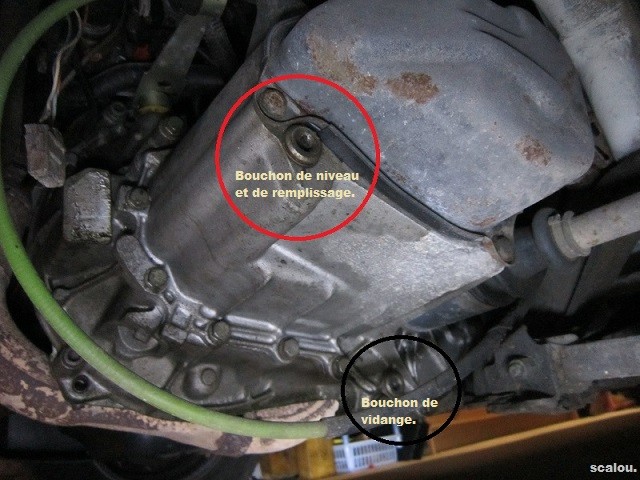

Merci pour votre retour. C'est cette boite que je trouve sur pas mal de tutos. Mais la mienne dont voici une photo plus globale semble différente sauf si je n'ai pas les yeux en face des trous :suspect:
Pour moi, la seule similitude serait le bouchon de remplissage que j'ai entouré en rouge sur la mienne.
Je ne vois donc pas le bouchon de vidange hormis celui que j'ai entouré en vert sur ma photo plus haut :oops: c'est en tout cas ce qui est expliqué sur le site http://www.dethomaso.fr/equivalences-bo ... tesse.html
Je ne voudrais pas dévisser le mauvais bouchon ::d
