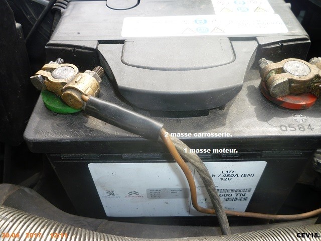

En principe il y a 2 fils branchés sur la cosse négative.
Ils correspondent respectivement aux masses carrosserie et moteur.

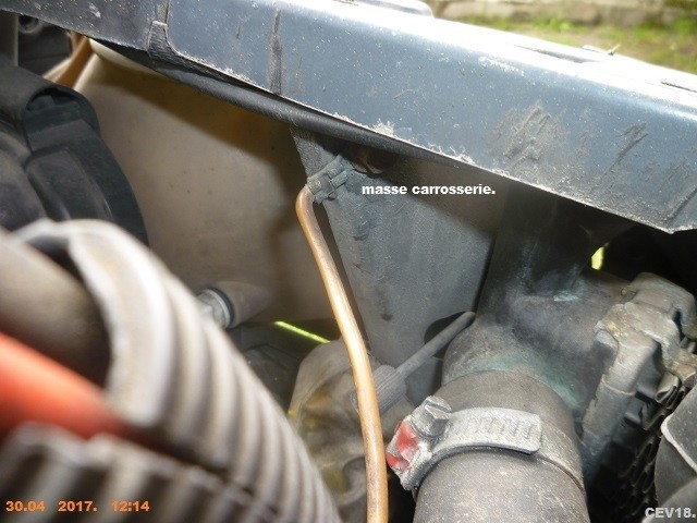

Emplacement masse carrosserie sur la phase 1 à moteur XV-XW-XY d'origine 104.
La masse carrosserie a une section de 3 mm2
La masse moteur ayant une section de 5 mm2 et est branché sur la boîte de vitesse.
Celle de la carrosserie est fixée à l'avant sur la phase 1 des millésimes 83 à 87.
Sur la phase 2 des millésimes 88 à 98, elle fixée sur l'aile avant gauche, à proximité du lave glace avant
Emplacement masse carrosserie sur phase 2.
