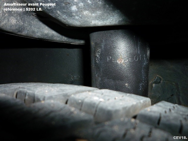

Effectivement les amortisseurs à huile d'origine sont top :
205 GT à moteur XY8.
Dommage qu'ils soient difficile à trouver maintenant. :roll:
