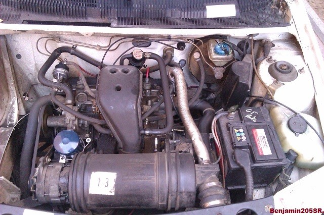

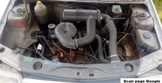

Ce type de moteur là :
Moteur Talbot, appelé également Poissy, type E1-F1-G1 à distribution à chaîne et boîte BE1 ou BE3 selon le millésime.
Graissage moteur et boîte séparé.
Ou bien celui-ci :

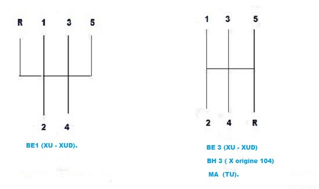

Moteur XV-XW-XY d'origine 104, distribution à chaîne avec graissage commun du moteur et boîte de vitesses.
Boîte BH3.
Grilles boîtes de vitesses montées sur 205.
A bientôt.

Ok donc tu n'as pas un moteur Talbot, mais un moteur X.
Celui sur la photo de cev205 est un XY7, 1360 cm3. Le tien est un XW7 de 1124 cm3. Globalement ce sont les "mêmes" moteurs mais avec une cylindrée différente.
