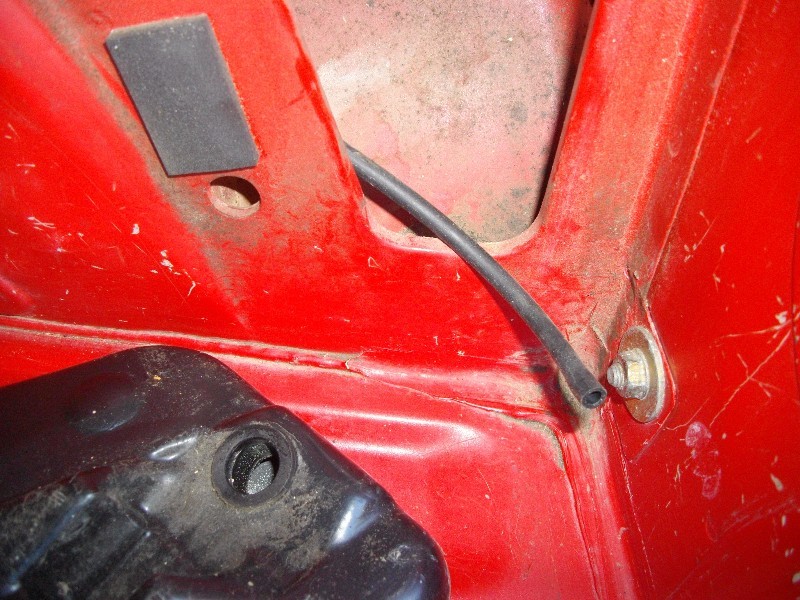

Je me suis rendu compte qu'à l'arrière, il n'y a pas de gicleur, pas de pompe, pas de bocal
Il y a uniquement une petite durite noire avec bout coudé

À quoi sert la petite durite noire dans le coffre? À récupérer le lave glace depuis le compartiment moteur?

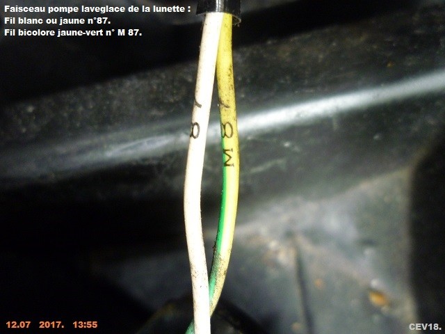

Connaissez-vous les couleurs des branchements de la pompe arrière? Car il n'y a plus de connecteur, il a du être coupé

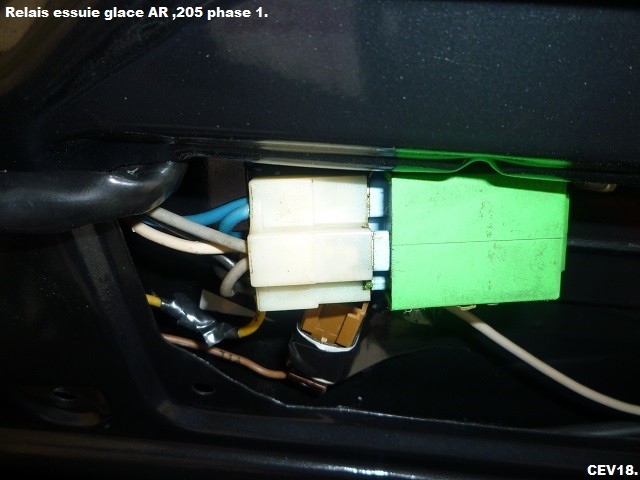

Sur la junior, il n' y avait pas d'essuie glace arrière monté d'origine.

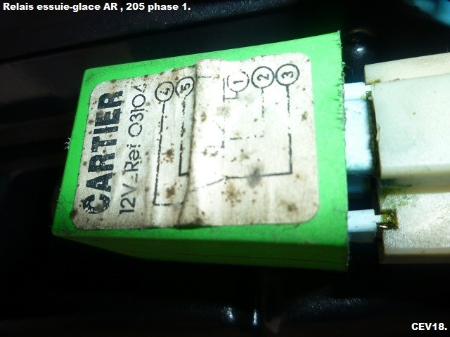

Il faut donc rajouter, le moteur d'essuie glace et son relais, le gicleur, le réservoir, la pompe lave glace et le tuyau.

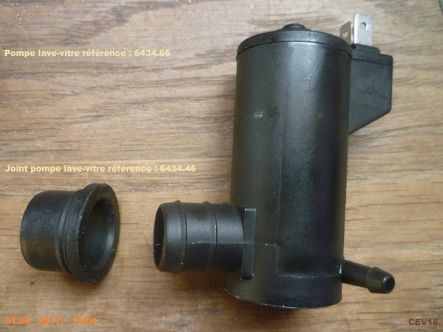

Pompe lave glace AV ou AR
Réservoir lave glace lunette du hayon.
Le faisceau de la pompe est pré câblé d'origine toutefois. :bien:
Faisceau lave glace lunette.
Relais moteur essuie glace du hayon

J'ai aussi déjà un tuyau noir qui arrive mais rien n'en sors quand j'active les essuies glaces avant, donc il me faut simplement le réservoir et la pompe?
Le réservoir ne se remplira que lorsque la pompe arrière sera activé?
Il faut quel type de durite pour relier la pompe au gicleur?

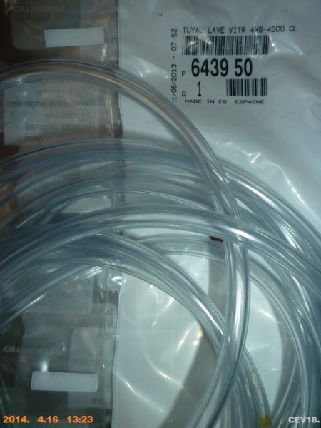

La pompe si fixe au cul du réservoir.
Concernant le tuyau :
Tuyau lave glace avant ou arrière.
On peut également utiliser du tuyau générique, vendu dans le rayau aquarium, des grandes surfaces de bricolage ou animaleries.
Fiche pratique :
planetesujet-t47763.html
Le tuyau se branche entre la pompe et le gicleur ( coloris noir opaque ou translucide selon le fournisseur).

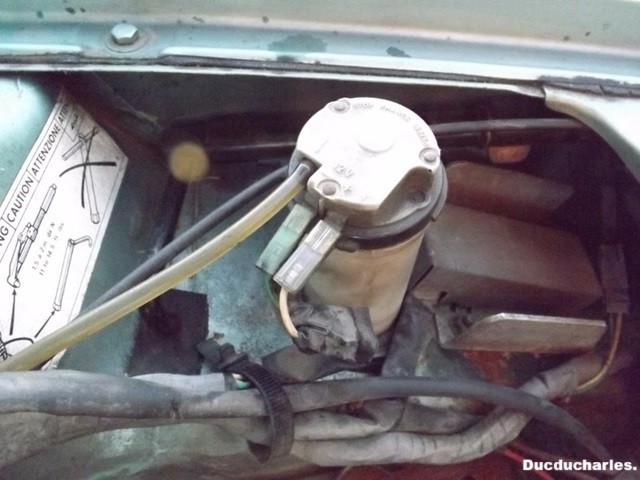

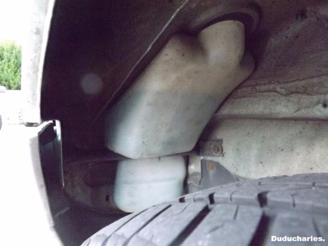

Sur les millésimes 83 à 85, il y a un réservoir et une pompe unique situé dans l'aile avant gauche (réservoir) et compartiment moteur (pompe) .
Emplacement pompe et réservoir lave glace avant et arrière sur les millésimes 83 à 85.
Comme la pression n'était pas top, pour le nettoyage de la lunette, il fut monté à partir du millésime 86, 2 pompes et 2 réservoirs.
Une dans le compartiment moteur pour le parebrise , et l'autre dans le coffre (arrière droit) pour la lunette du hayon.
Ce sont exactement les mêmes pompes à l'avant et à l'arrière sur les millésimes 86 à 98.

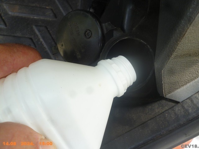

Une fois le joint, la pompe, le faisceau branché et le réservoir fixé, on le rempli juste au dessus du niveau du joint pour s'assurer qu'il n'y a pas de fuite.
Si ok, on complète ensuite sans atteindre l'épaulement du bouchon, sinon ça risque de déborder dans les virages. :wink:

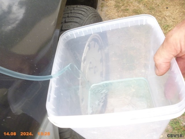

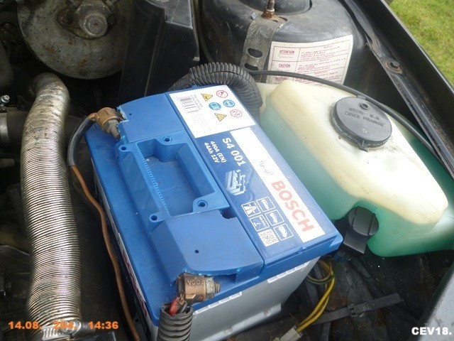

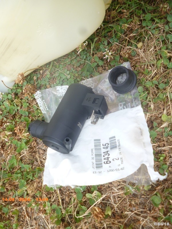

Cela se fait facilement :
Procédure pour les millésimes 86 à 98 :
https://tutoriels.oscaro.com/Guide/Chan ... 91?lang=fr
Je viens juste de remplacer la mienne.

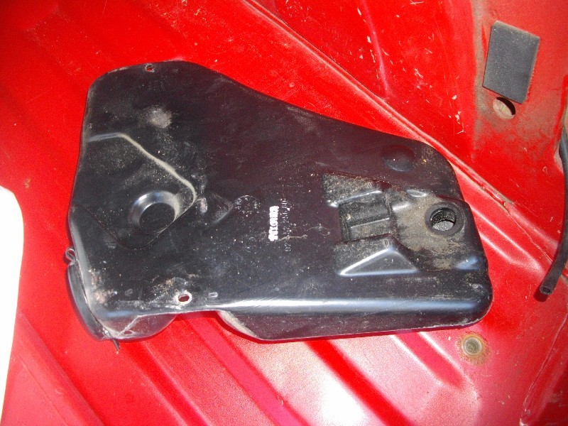

Comme je voulais nettoyer également le réservoir, j'ai donc déposé la batterie et l'ai vidangé par gravité :
Il est fixé sur l'aile par une vis empreinte cruciforme et par une patte vissé sur la tête d'amortisseur:
Fixations du réservoir de lave glace avant.
Vidange par gravité, avec un bout de tuyau.
Réservoir déposé pour son nettoyage:
Pompe et joint, identique à l'avant et l'arrière sur les millésimes 86 à 98.
Remise en place et remplissage.
Essaie.
