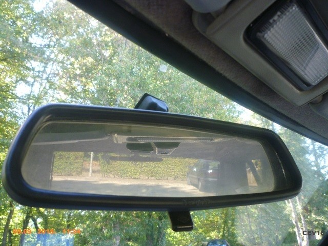

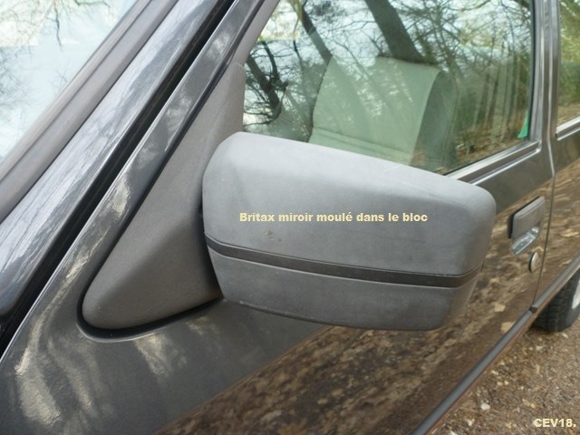

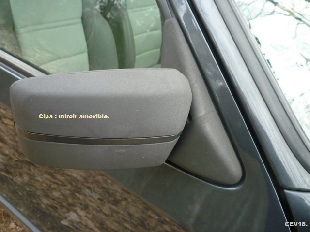

Concernant les rétroviseurs extérieur il y a 2 fournisseurs sur la phase 1 des millésimes 83 à 87 : Britax et Cipa
Le Cipa est mieux, car il se démonte entièrement, facilitant le remplacement du miroir le cas échéant.

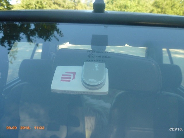

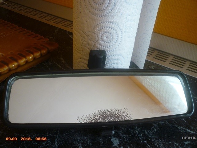

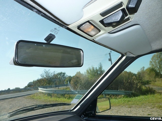

A l'intérieur 2 modèle également :
Rétroviseur intérieur Cipa des millésimes 83 à 86.
Rétroviseur de type panoramique à partir du millésime 87 jusqu'à fin de production.
Rétroviseur intérieur des millésimes 87 à 98.
