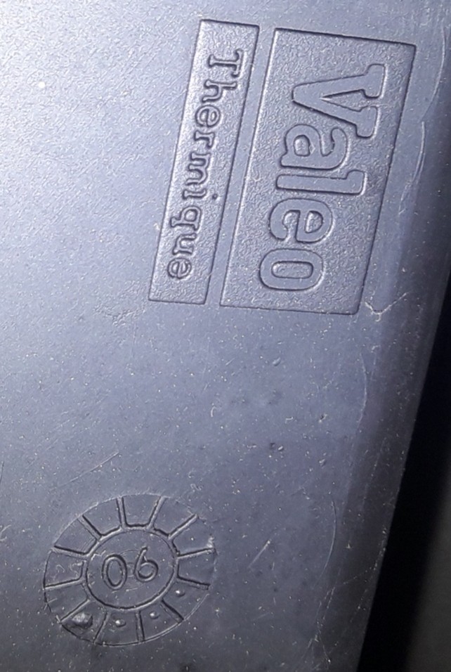

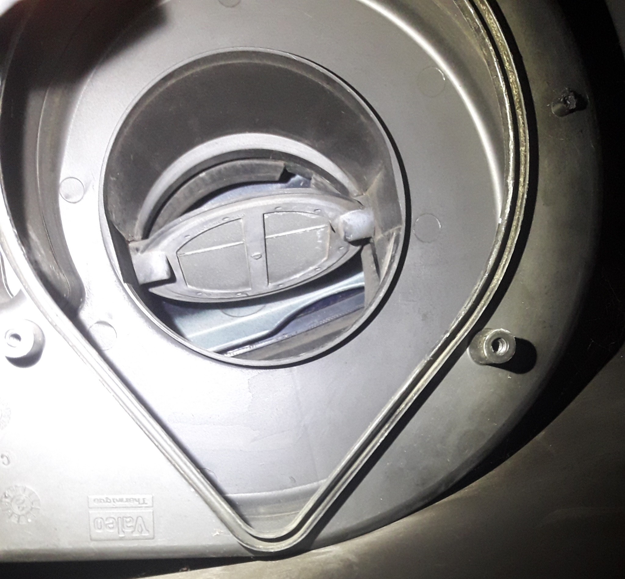

Cette fiche ne s’adresse qu’aux véhicules équipés du système « Valeo Thermique ». Cette inscription est visible juste à côté de l’emplacement du ventilateur. Le ventilateur est reconnaissable à sa forme caractéristique dite en « goutte d’eau ». Il porte la référence OEN 644169. Sur ce ventilateur d’origine, est gravée la référence C19 022 583V.

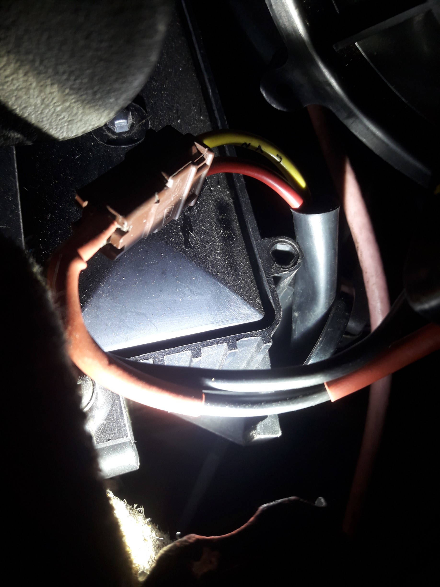

1) Retirer le ventilateur d’origine défectueux en retirant le cache isolant, en déconnectant la fiche électrique et en dévissant les 3 vis.

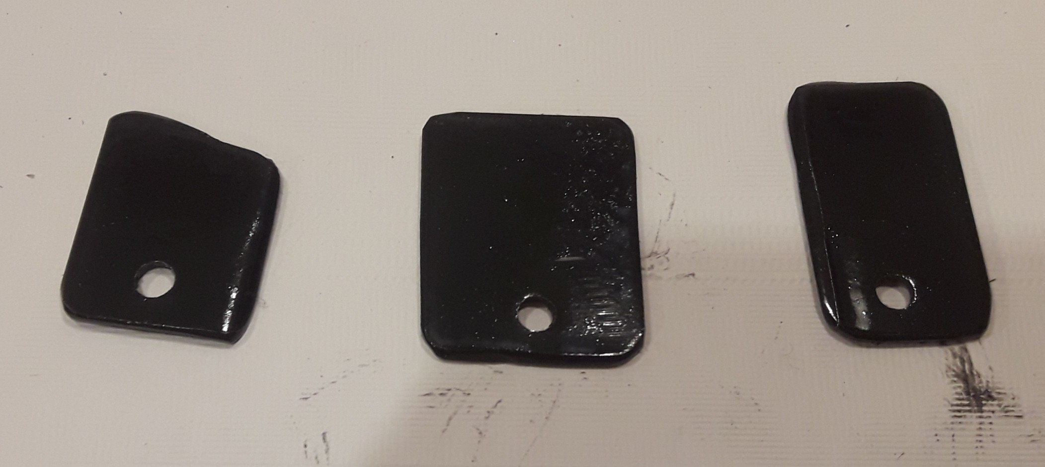

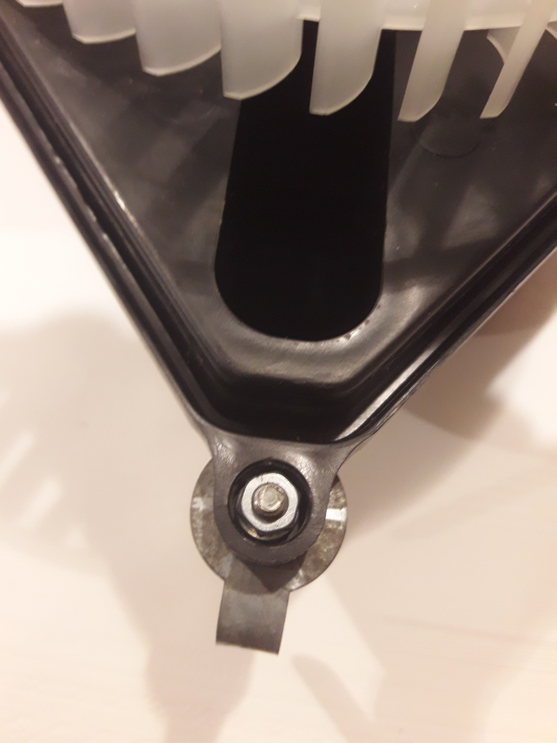

2) Fabriquer les 3 petits morceaux de tôle rectangulaire de 15X30mm. Les percer (à environ 5mm du bord dans le sens de la longueur et au centre dans le sens de la largeur) avec un forêt de 5mm). Les peindre à la bombe si vous le souhaitez.
Il est possible d’acheter dans le commerce, une quincaillerie du même genre.

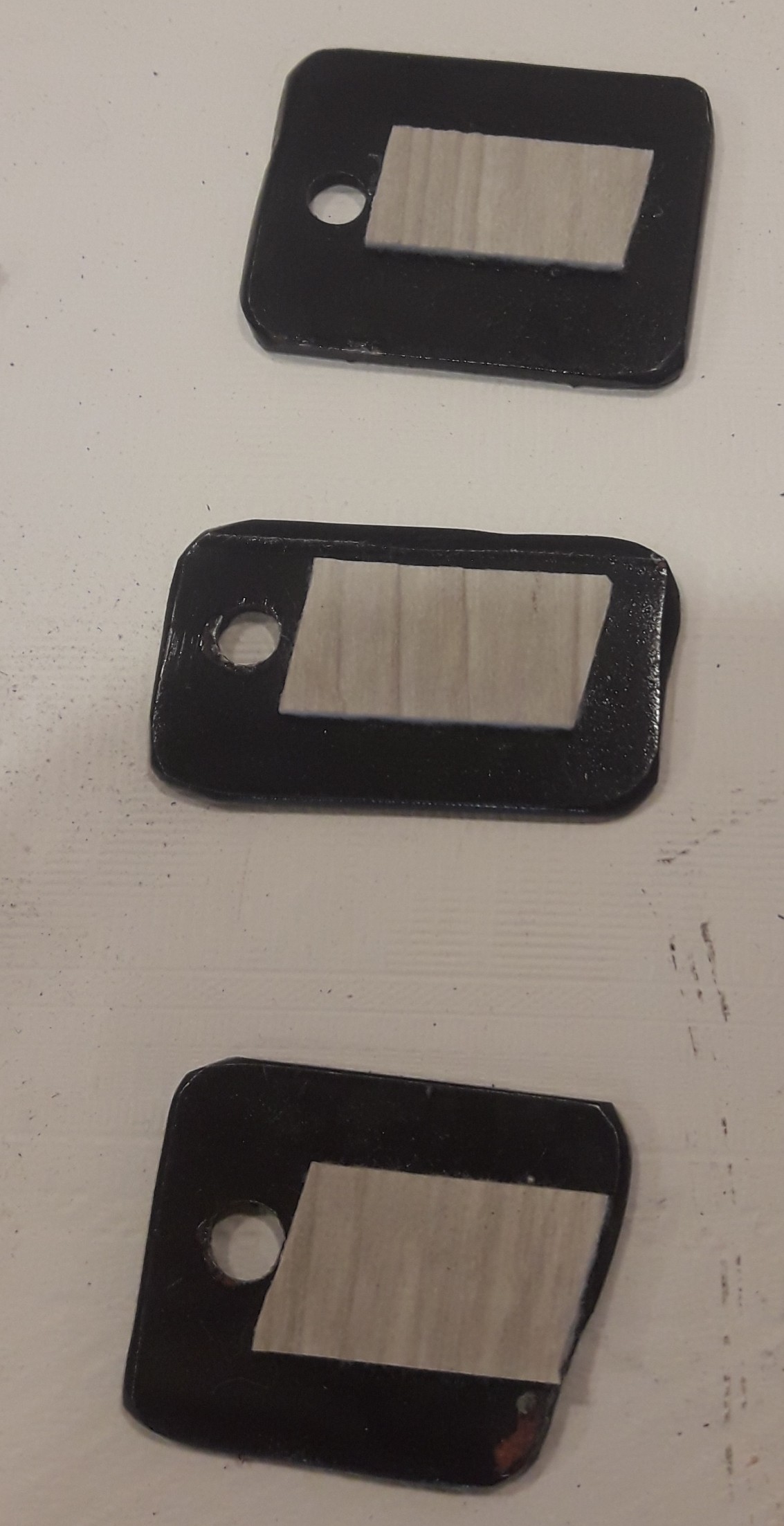

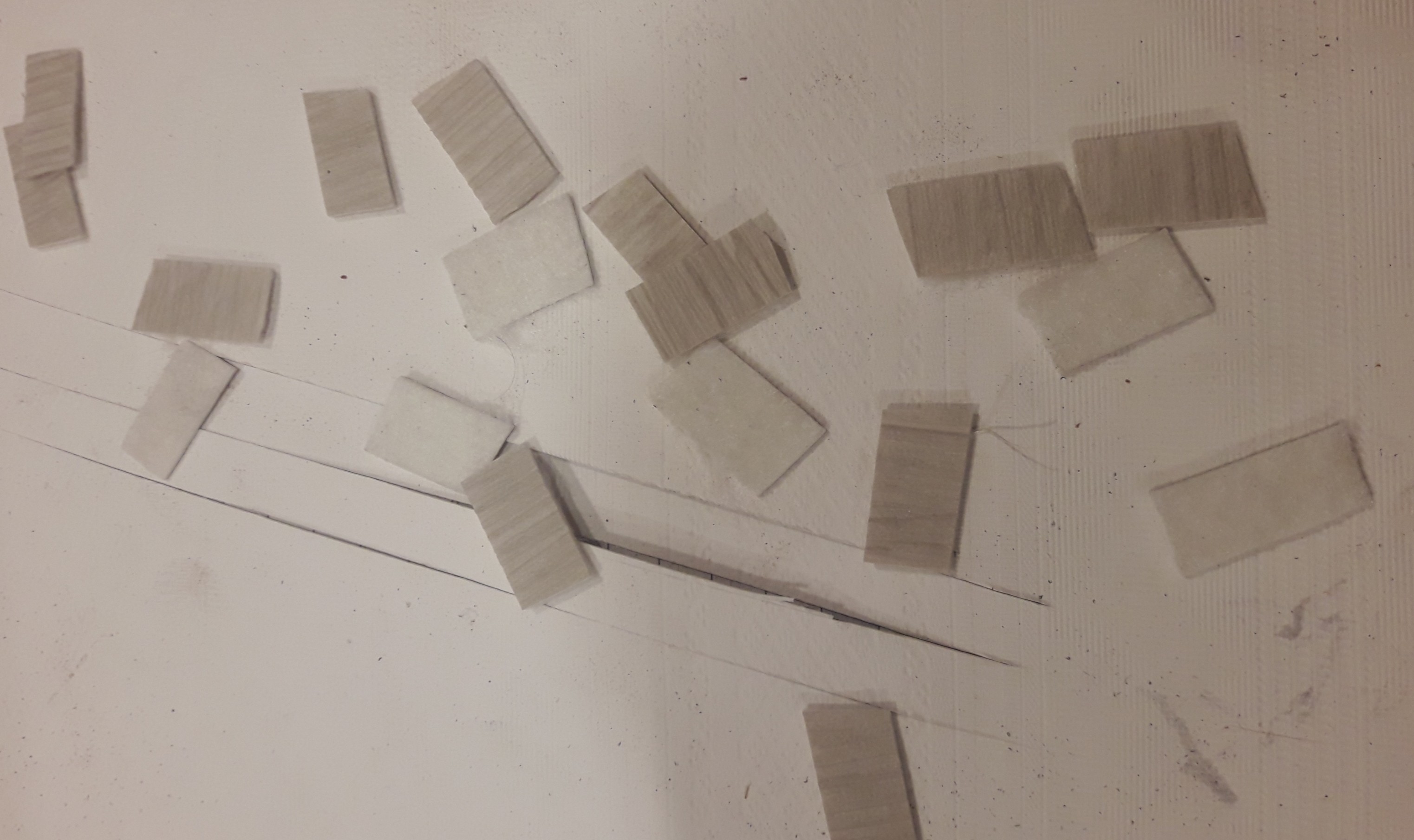

3) Fabriquer les 15 morceaux de lino (ou autre) de 12X20mm.
4) Coller un morceau de lino sur chaque morceau de tôle à côté du trou précédemment effectué (à la colle ou au silicone).

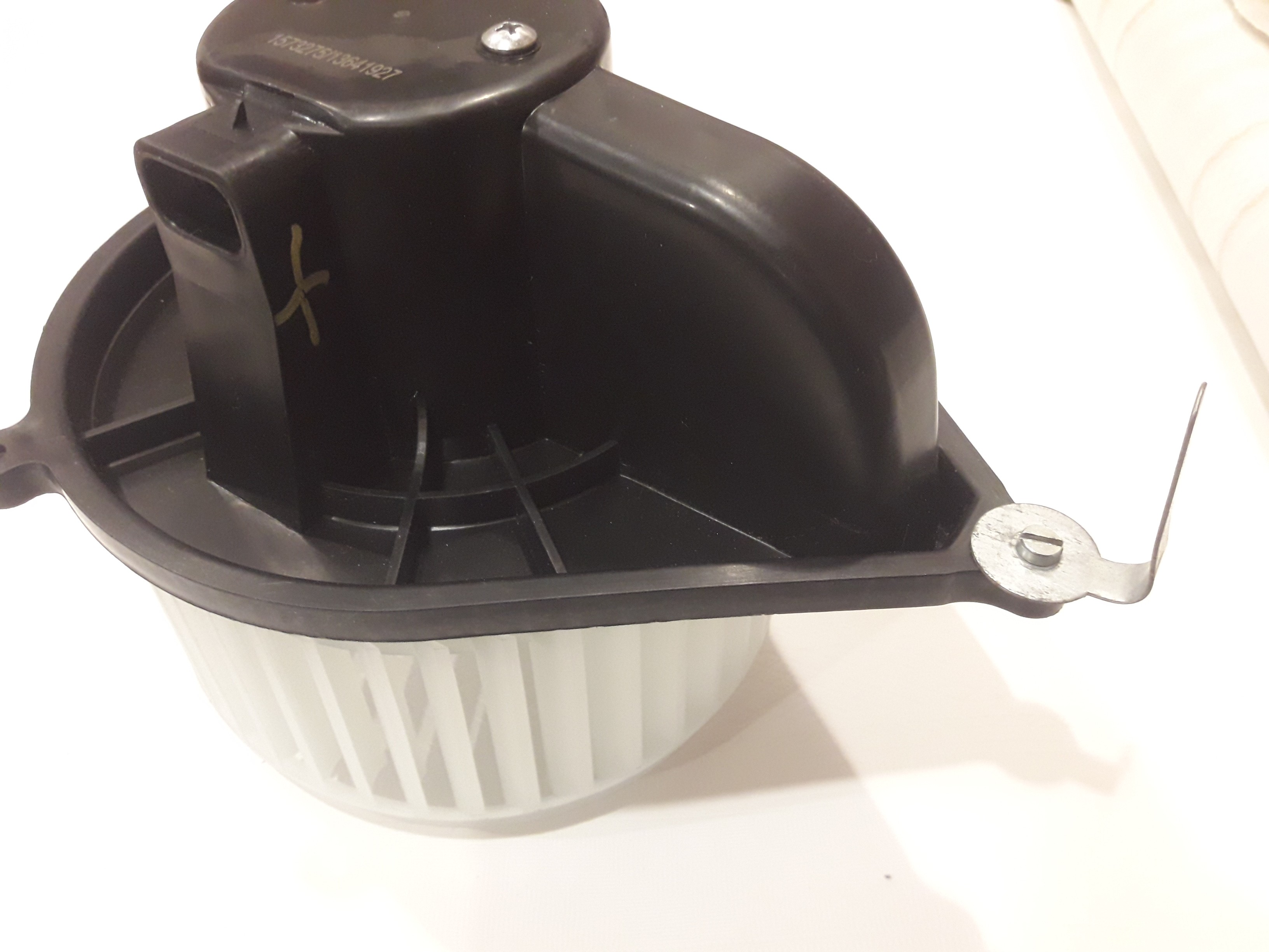

5) Retirer le support du cache isolant de l’ancien ventilateur pour le fixer sur le nouveau ventilateur (une vis de 4mm de diamètre et de 10mm de long ; une rondelle étroite et un écrou).
6) Fabriquer le faisceau adaptateur. Il y a 2 fils à concevoir de manière identique. D’un côté, il faut une cosse femelle de 2,8mm et de l’autre une cosse mâle de 4,8mm.
Isoler au moins une des deux cosses femelles avec de la gaine thermo-rétractable par exemple.
Ne pas hésiter à souder à l’étain le fil sur les cosses pour éviter tout faux contact ultérieur.
7) Raccorder le faisceau ainsi fabriqué sur le ventilateur. Ne pas hésiter à souder à l’étain pour sceller ce raccordement afin d’éviter un éventuel débranchement pendant la mise en place…

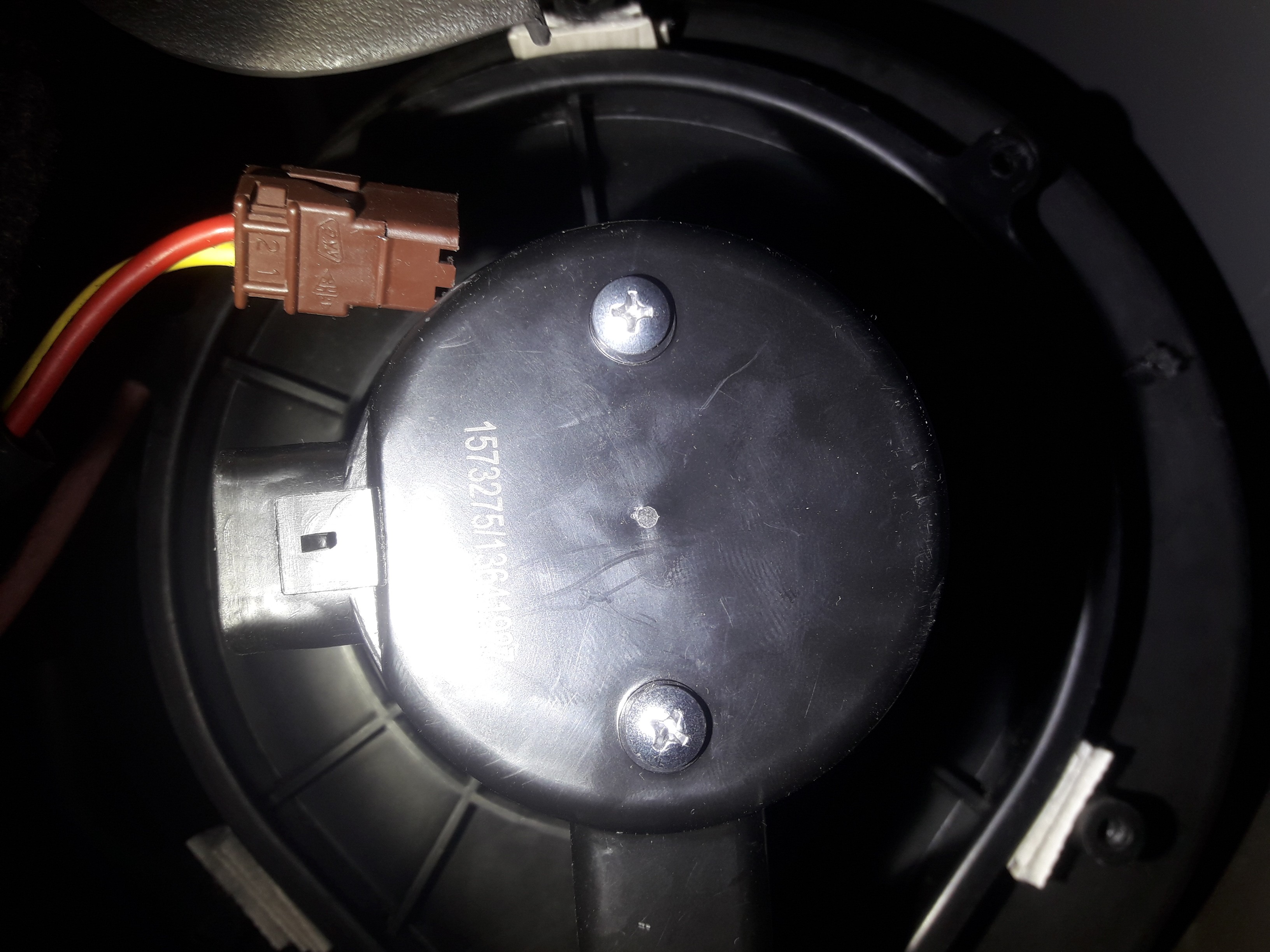

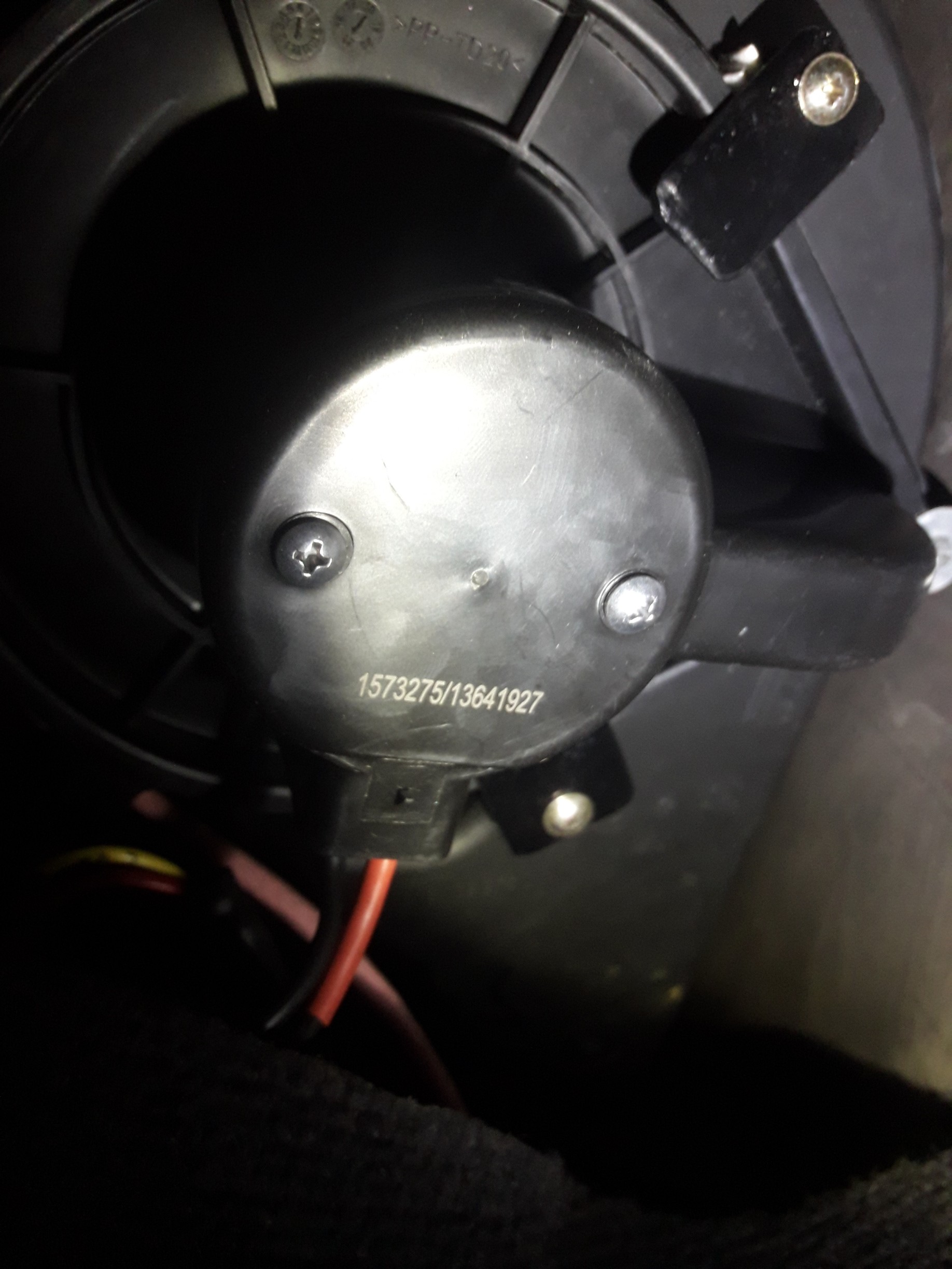

8 ) Mettre en place le ventilateur dans le véhicule dans le boîtier support Valeo. Le caler avec les petits morceaux de lino au niveau des 3 points de fixation du boîtier Valeo (environ 4 morceaux à chaque fois selon l’épaisseur).
9) Visser les morceaux de tôle dans les fixations d’origine (morceau de lino côté ventilateur) à l’aide des vis d’origine.
10) Raccorder électriquement le ventilateur à la fiche d’origine.
11) Tester le bon fonctionnement. Si l’air ne sort pas par les grilles de ventilation, c’est que le ventilateur tourne dans le mauvais sens. Dans ce cas, inverser les polarités au niveau de la fiche d’origine.
