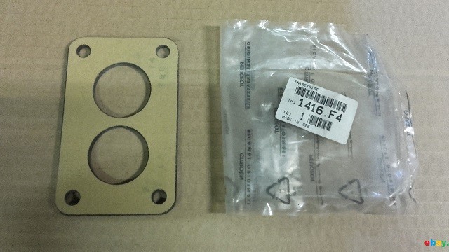

bonjour , c'est ce joint que tu cherches ?
https://www.ebay.fr/itm/191050982640

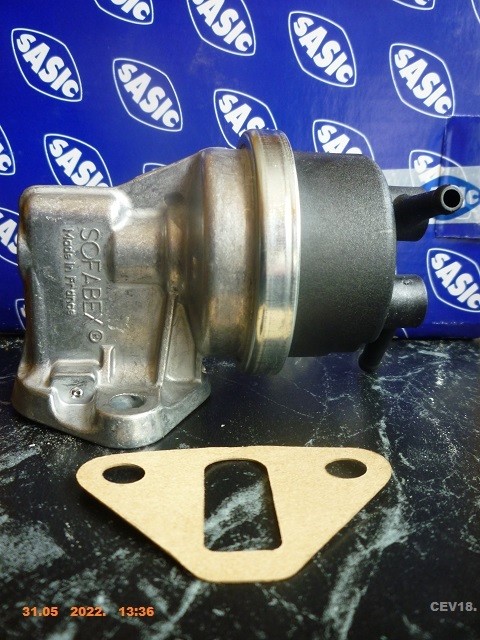

La référence 1452.11 correspond à un joint en carton.
Généralement il est fourni avec la pompe à carburant.
A ma connaissance, il n'y a pas de cale en bakélite entre la pompe et la bride sur la 205.
Cela concerne plutôt les véhicules plus anciens .

Mimiche a écrit : lun. 9 déc. 2024 16:12 bonjour , c'est ce joint que tu cherches ?
Bonjour, non c’est la cale de 3mm entre la pompe et les joints en papiers.

cev604 a écrit : mar. 10 déc. 2024 09:07 :voyons:

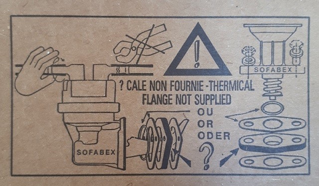

cev604 a écrit : jeu. 12 déc. 2024 18:48 Parfait alors ! :bien:
Exactement c'est ce schéma là ! :bien:
Merci à toi cev bonne continuation à toi aussi :) :wink:
