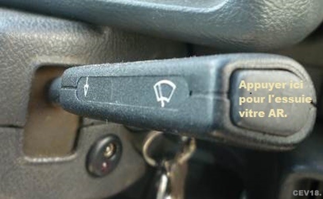

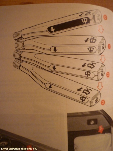

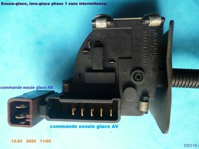

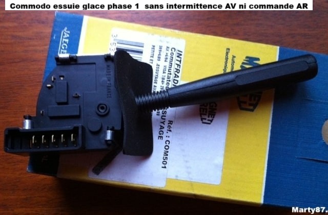

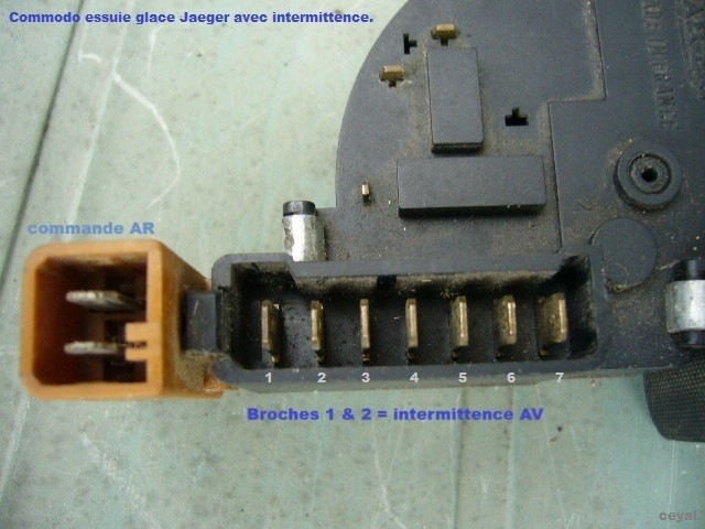

Bonjour Diabo :hello:
La fiche pratique du commodo des essuie glace- lave glace :
planetesujet-t37430.html
Il existe 3 modèles :
1) Essuie glace -lave glace sans intermittence AV ni commande arrière :
2) Essuie glace-lave glace sans intermittence AV :
3) Essuie glace-lave glace avec intermittence AV :
Les photos la notice correspondent aux millésimes 86 & 87 de la phase 1.
Bonne nuit :sleep:

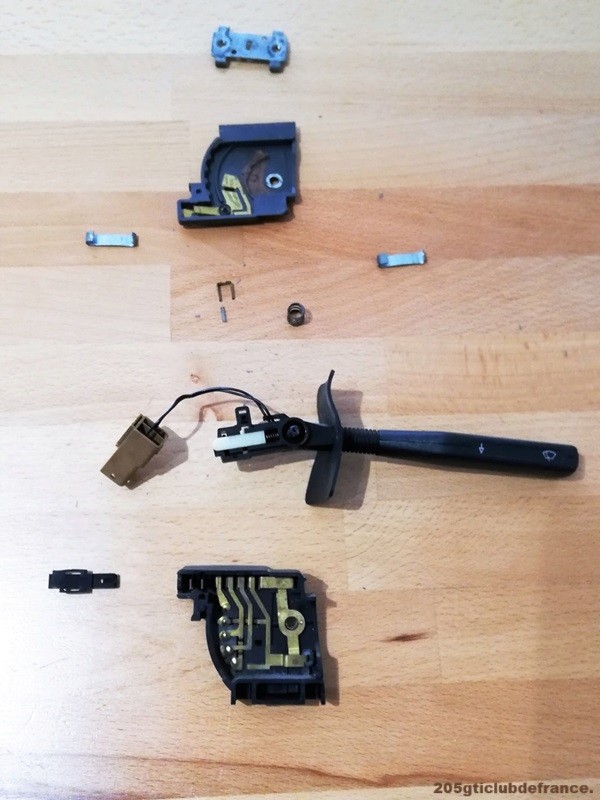

Sinon, c'est démontable, pour l'autopsier :wink:
ohhh des légos :)
