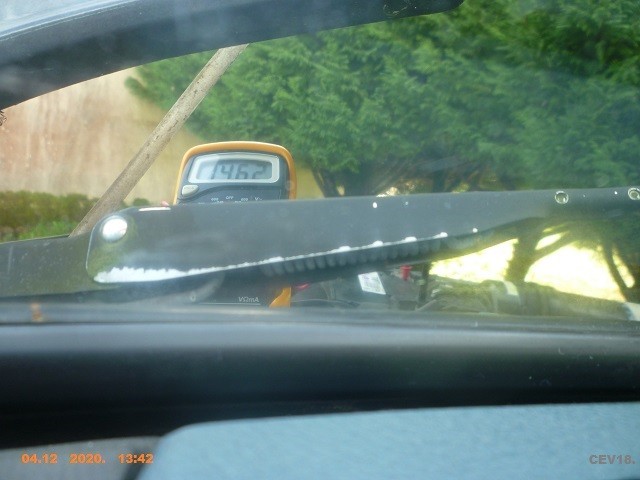

Concernant l'alternateur on peut changer les charbons ou le régulateur seulement .
Il faut le tester avec un multimètre.
Multimètre (métrix).
Charbons d'alternateur.
Régulateur d'alternateur.
Si la tension dépasse 14, volts , c'est le régulateur qui est en cause, il ne se répare pas mais se remplace.
https://www.ad.fr/guides/guide-conseil/ ... lternateur
Bon courage.

bonjour , avant de changer ton régulateur ( si tu as plus de 14V au multimètre ) le choisir en fonction de la marque de celui ci ( il y a plusieurs modèles ) le démonter avant pour bien visualiser le bon modèle

J’ai tester hier avec mon multimetre et je dépassé légèrement les 14v genre 14,50 max et quand j’accelere le voyant batterie s’affiche, j’imagine que si le régulateur est défectueux il envoie trop de courant et donc le voyant s’allume ?

valeo a13n 95
Avez vous un site ou acheter le bon regulateur ? Merci a vous
D’ailleurs je tient a rajouter que le regûacteur que j’ai sur mon alternateur ne ressemble pas a ceux que je trouve pour la meme référence d’alternateur, est ce possible que ce dernier ai etais changer par un mauvais ce qui causerai le panne ?
En toute logique, les régulateurs d'alternateur montage Valeo, ça ressemble à ça:
Mais pour écarter le moindre doute, il faudrait une photo de ton alternateur ( il doit ressembler à celui de la photo envoyée par Mimiche).
