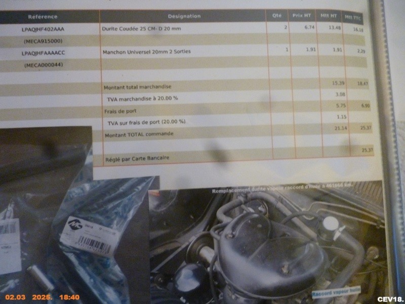

Fait également sur la mienne, en Janvier 2022.
Cela est toujours top depuis :bien:
Références du manchon métallique universel et des 2 morceaux de durite coudées.
Facture correspondante:
Tuto de Solstice :
planetesujet-t70831.html
Bonne soirée. :)
