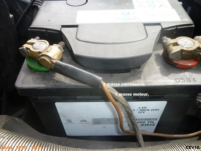

Emplacement masses moteur et carrosserie sur les moteurs XV-XW-XY d'irigine 104 en prime
Masse carrosserie moteurs X d'origine 104.
Bonne route avec ta belle GT
