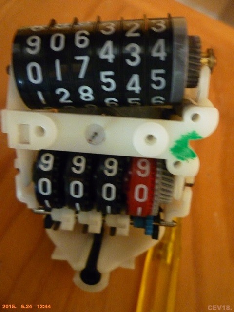

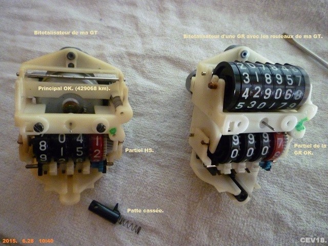

Il ya tout juste 10 ans je voulais faire cette opération, pour remplacer le bi totalisateur de la mienne, dont le partiel était HS.
Je n'y pas arrivé à l'époque malgré une journée entière passé dessus. :roll:
Le tachymètre que j'ai acheté provenait d'une GR totalisant 128500 km soit 300 000 kilomètre de moins que ma GT .
Comme je ne voulais pas tricher et conserver le kilométrage réel de ma GT, j'ai donc transféré le rouleau du totalisateur de ma GT à la place de celui de la GR moins kilométré.
C'est en page 103 du topic de ma petite GT :
https://www.planete205.com/forum/planet ... -1530.html
Bon courage. :)
