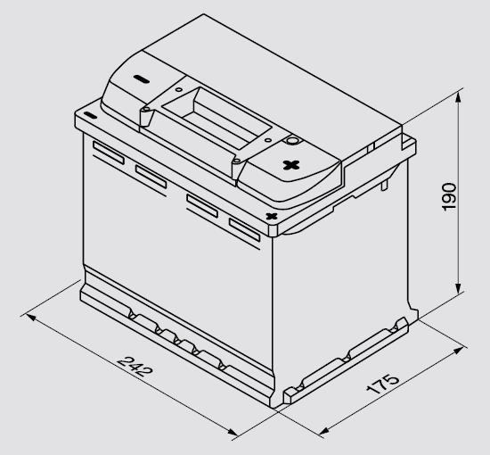

Capacité identique ou supérieure mais en aucun inférieure :
Le modèle 44 Ah - 440 A pourra convenir.
C'est cette capacité qui est en place sur la mienne depuis l'hiver 2022 :
Il faut nettoyer les cosses avec une brosse métallique. .
Bon courage. :)

bonjour , changer pour une 440A pas de souci , par contre si ta batterie a entre 2/4 ans tu la recharges , si plus tu la changes ; attention il te faut un modèle avec un talon en bas pour la fixer
