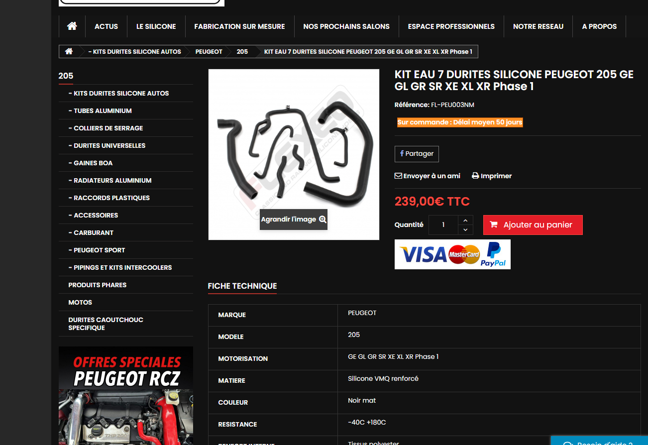

Tu trouveras le kit complet chez FLEXEO :
https://motorstore.fr/shop/fr/
Couleur: Bleu d'arabie (P0LA)

Je confirme, très bon choix pour les durites de chez Flexéo.
Mes durites pour mes moteurs X viennent de chez eux :wink:
Messages : 3557
Re: Durite Refroidissement Moteur XW7
Mon Dieu que c'est onéreux,bien entendu je parle pour moi.

Bizarre Cev le lien que que vous communiquez indique que le site est à vendre... j'ai agrandi votre photo, c'est hors de prix!!! 🫣 il me faut qu'une durite...celle là!
