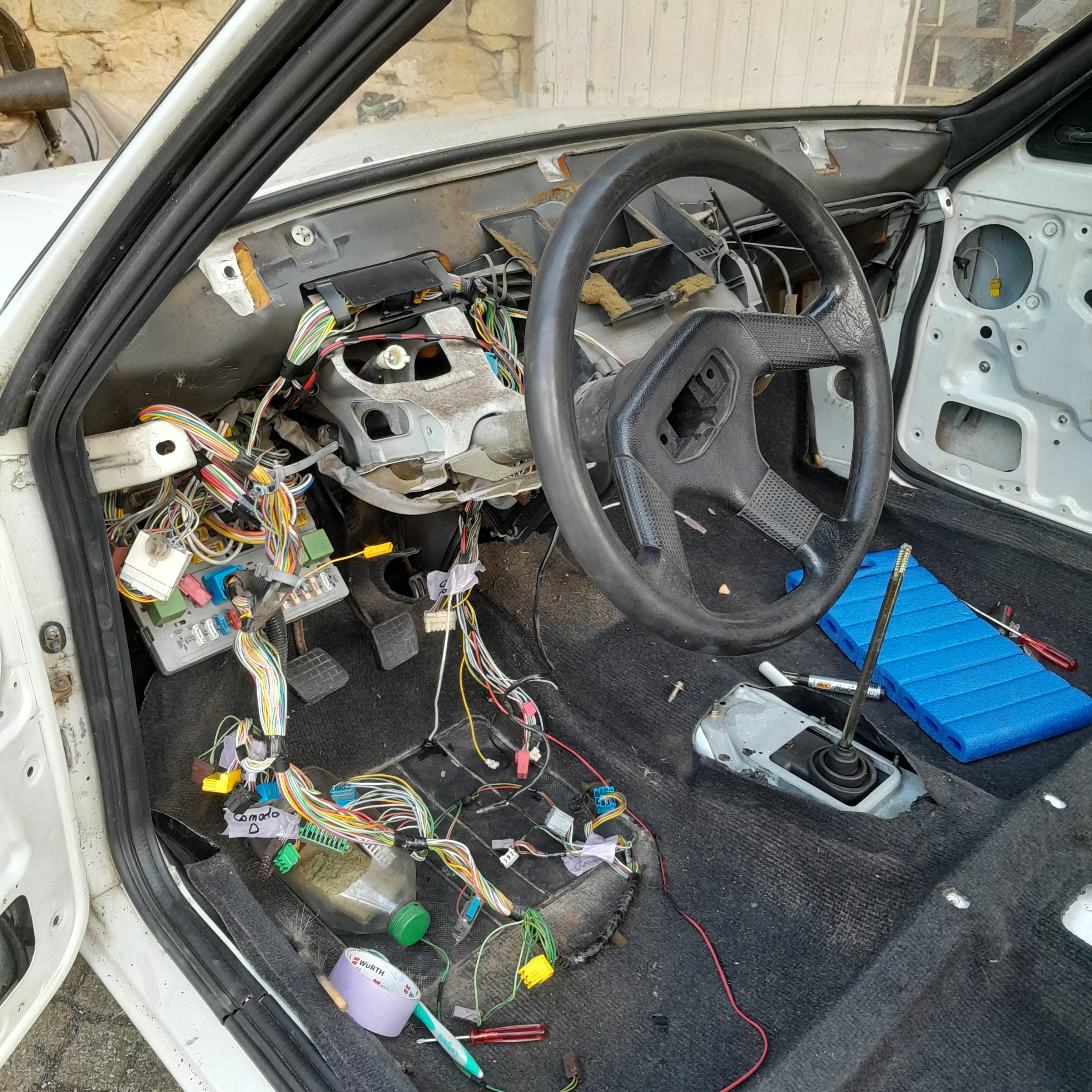

Maintenant que la mécanique de la Td est finie, (cf. post REMISE EN ROUTE DE LA BELE ENDORMIE) je m'attaque au tableau de bord avant de la mettre en route direction la carrosserie.
Le tableau de bord étant cassé en plusieurs morceaux, je l'ai démonté et j'en suis là

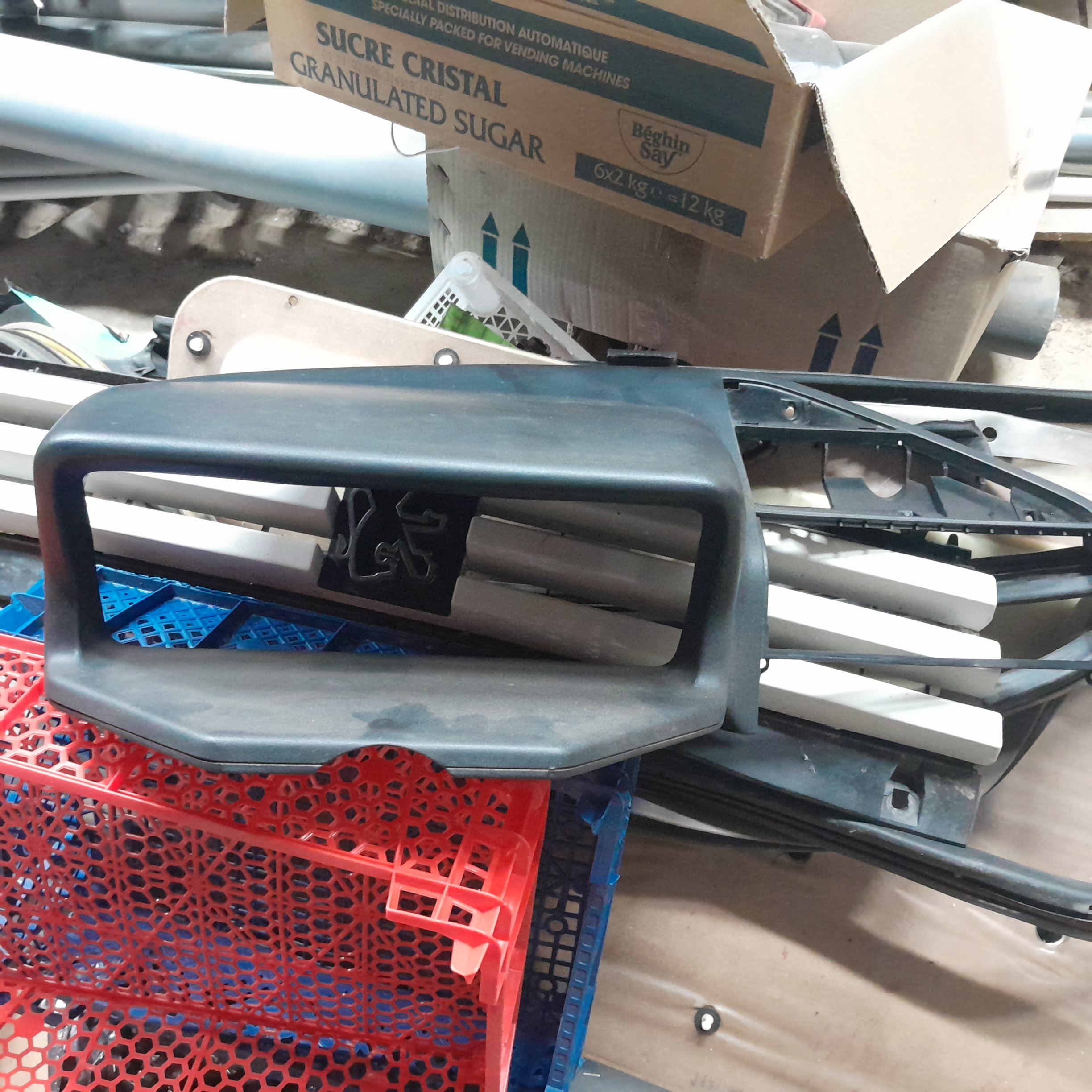

J'ai trouvé une probable donneuse en la personne d'une sacré numéro.
La planche de bord semble identique sauf le monnayeur qui est un cache sur la sacré numéro
Ci après, la casquette de la td
Et la, celle de la sacré numéro
Savez-vous si je peux monter la planche de bord de la sacré numéro en lieu et place avec ma casquette de td ?
Vous voyez ce que je veux faire ?
Je prévois de la démonter lundi prochain si c'est compatible.
Merci de vos retours

oui, c'est la même planche entre TD et Sacré Numéro, tu pourra remettre ton compteur et ta casquette de TD sans problème.

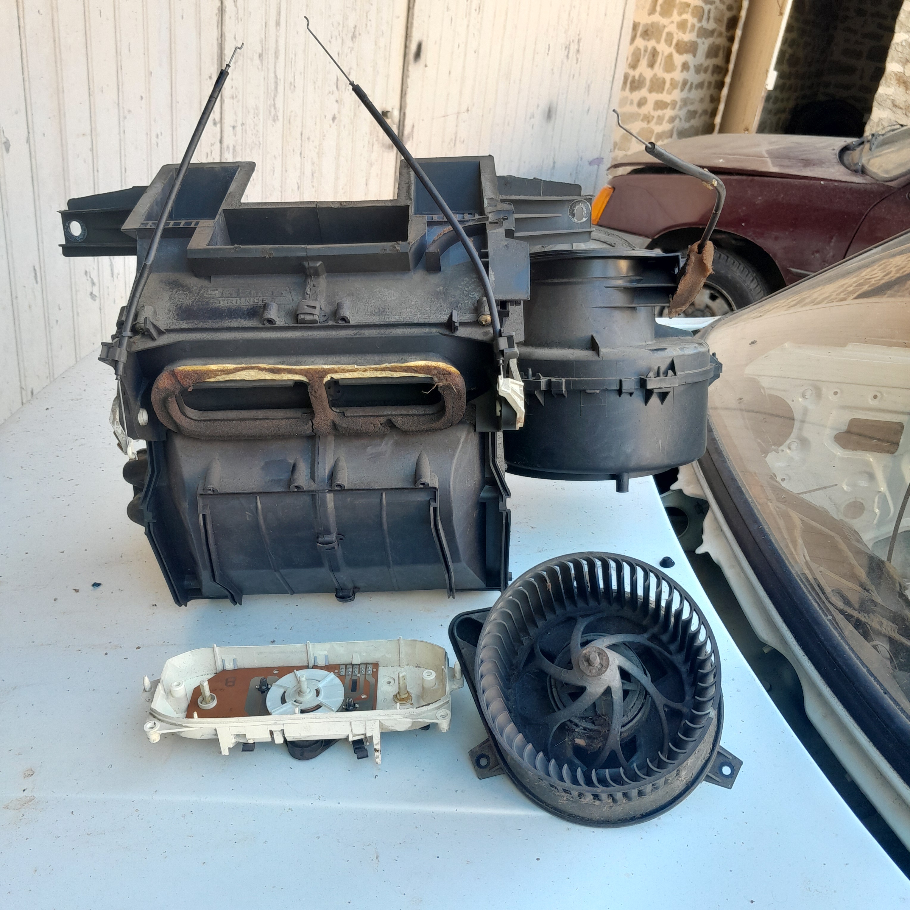

si le ventilateur habitacle est en bon état... le miens viens de lâcher (grippé/rouillé), et si tu as le temps de déposer les commandes de chauffage (bloc chauffage Behr, le plastique blanc avec la partie électrique, et les cables). sinon pas grave, j'irai en casse de mon coté :bien:

Je pense que tu rends suffisamment de service a la communauté pour que celle-ci t'en rende un peu lorsquelle le peu :wink:
Je note pour toi
le ventllateur
Le bloc chauffage
Le rectangle blanc de commande

Le ventilateur en forme de goute d'eau signifie qu'il s'agit d'un bloc "Valeo thermique" et non un bloc "Behr".
Mais vu que tu as pris le temps de tout démonter intégralement, ça conviendra peut-être ? :tristounet:
