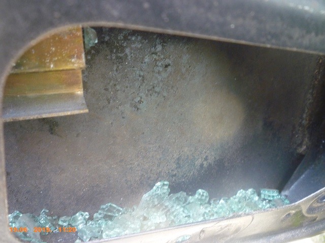

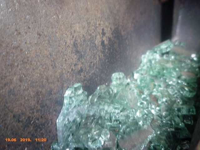

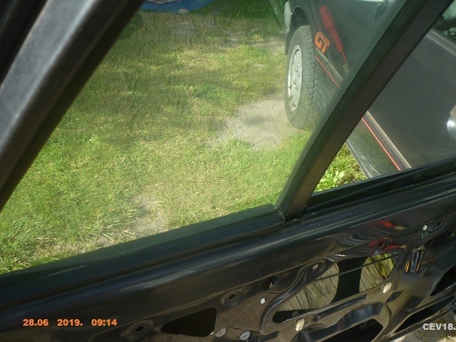

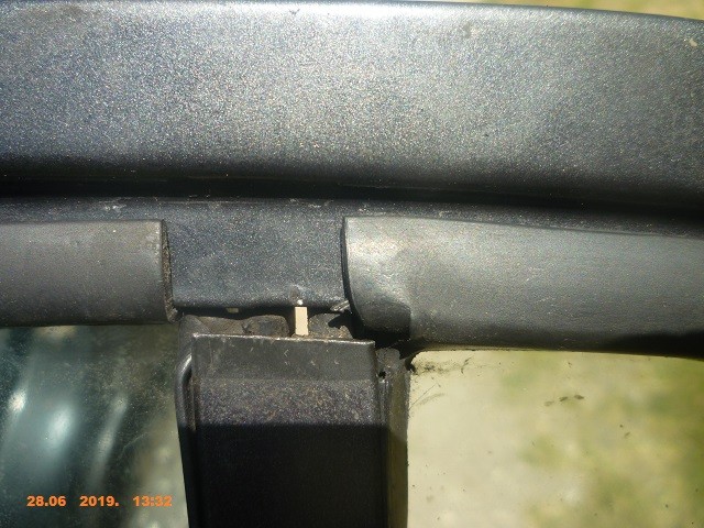

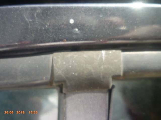

Effectivement, il faut déposer les lèches vitres extérieur et intérieur :
Remplacement d'une vitre arrière gauche, brisée par la projection d'un caillou lors de la tonte d'une pelouse :
planetesujet-t53175-2805.html
et
planetesujet-t53175-2775.html
pages 186 à 188.

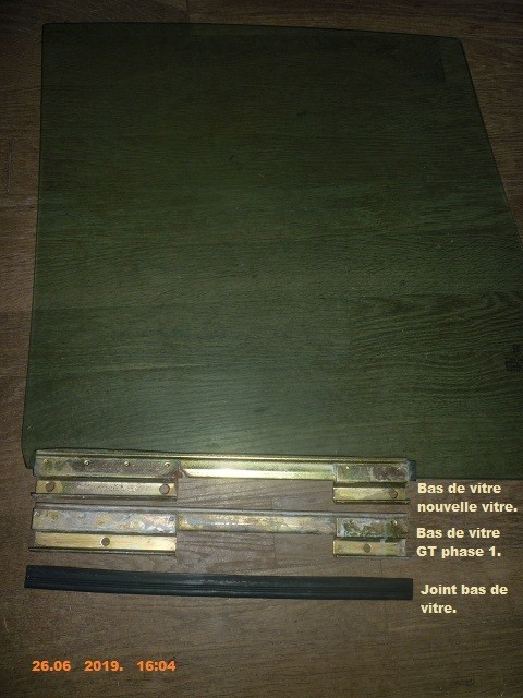

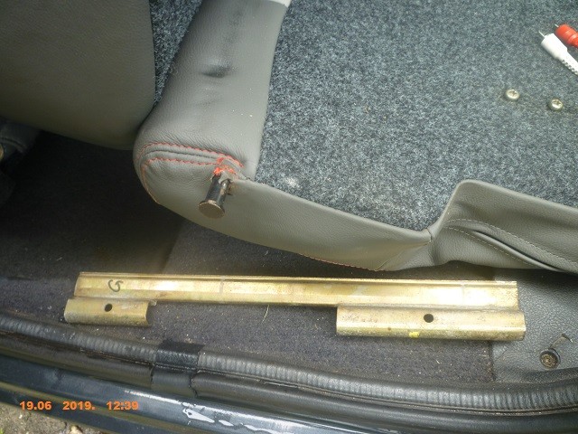

Glissière et joint bas de vitre arrière gauche sur berline 5 portes.
Vitre fournie par un membre du forum : EGranier 73 :bien:
planetesujet-t53175-2790.html

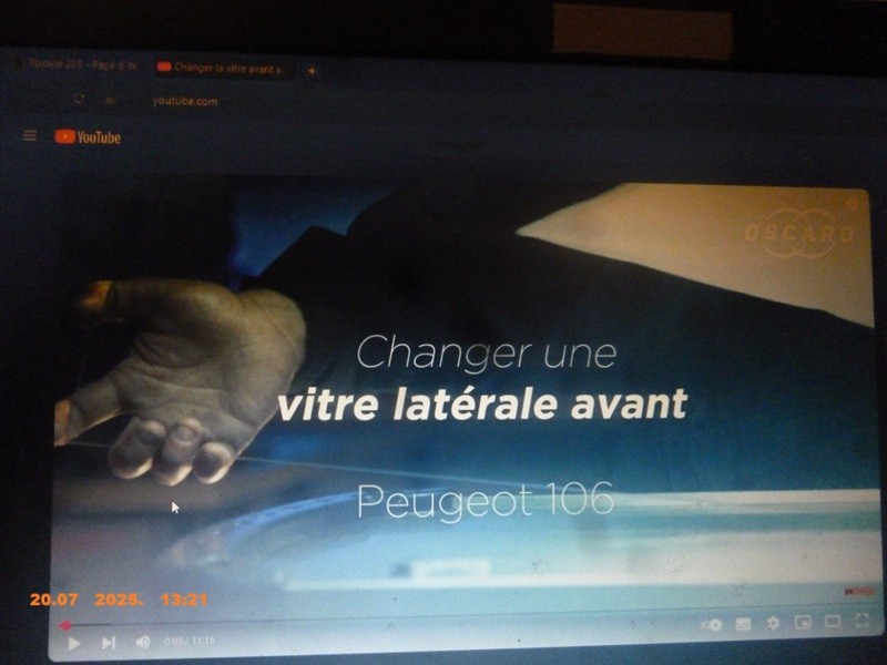

Tuto pour le remplacement d'une vitre avant électrique de 106 : :wink:
https://www.youtube.com/watch?v=Tx0i5I111CA
Bon dimanche. :)

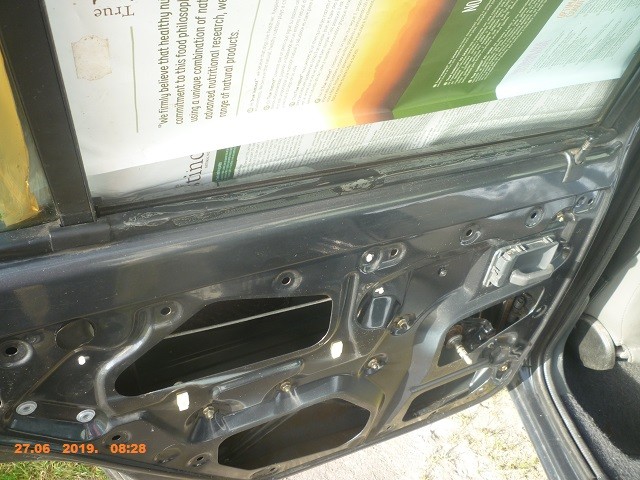

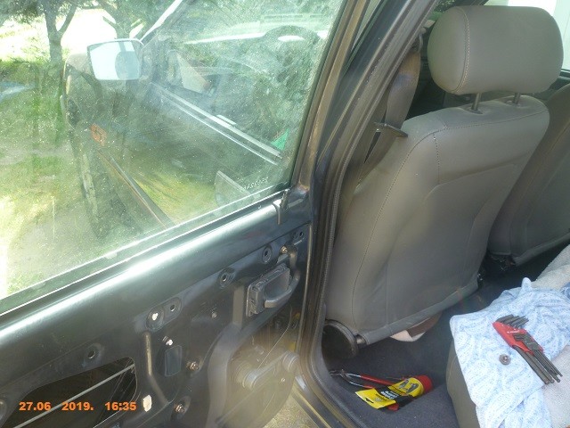

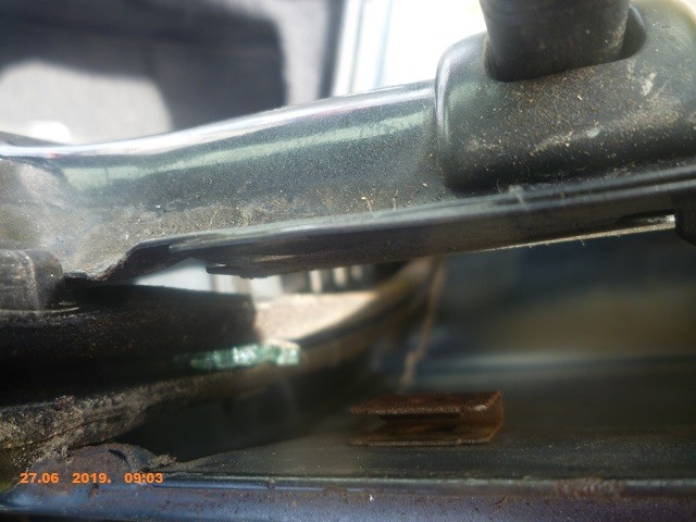

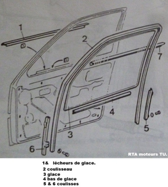

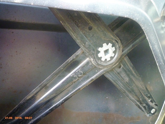

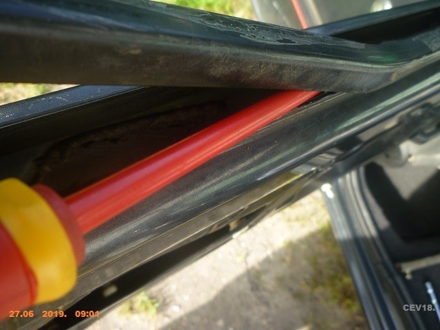

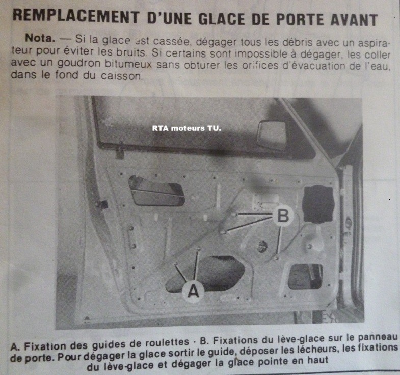

Pour le remplacement du bas de glace :
Dégager le garnissage de porte.
Déposer la commande à distance en la poussant vers l'arrière.

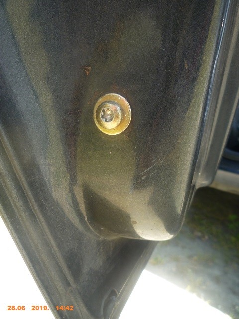

Déposer les 3 fixations du mécanisme de lèvre vitre.
Déposer les rails guides.
Dégager la glace des guides.
Déposer le lèche vitre extérieur.
Extraire la glace en l'orientant vers le haut du caisson.
Mécanisme de lèvre vitre.
Schéma RTA .

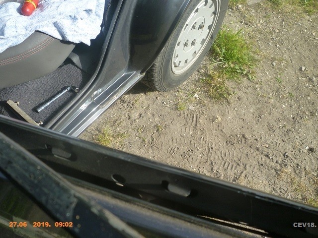

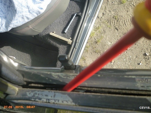

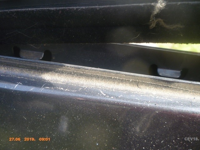

Concernant la dépose des lécheurs de vitre :
post997275.html#997275
