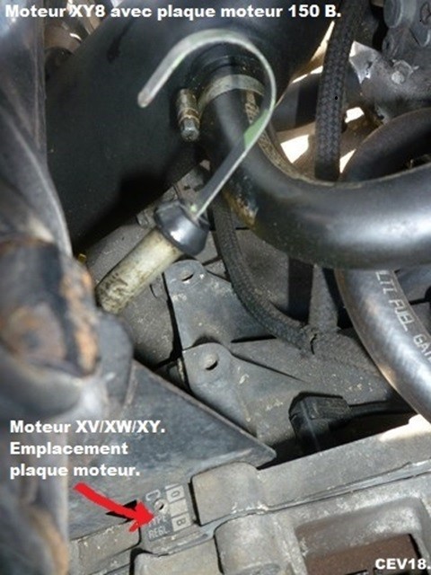

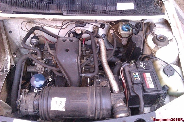

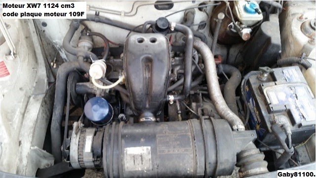

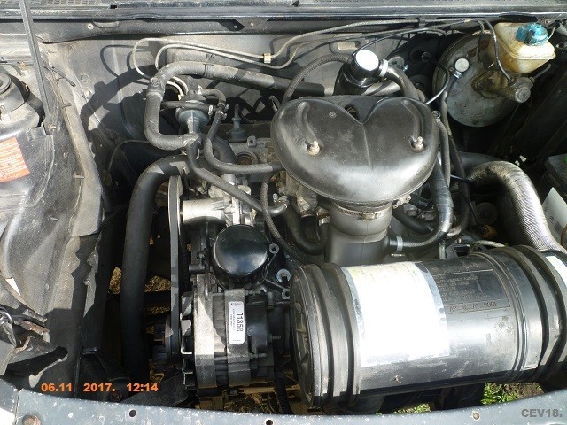

Les moteurs X d'origine 104 se reconnaissent au premier coup d'oeil, grace à la coiffe du ou des carburateur (s).
XW7 du millésime 86 en finition XL.
XY7 du millésime 85 en finition SR. ( code plaque moteur 150 D)
XY8 du millésime 87 en finition GT. (code plaque moteur 150 B)

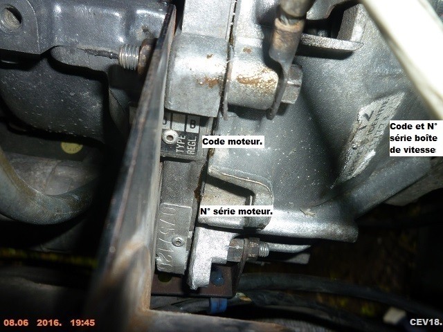

Emplacement plaque du code moteur sur les moteur X d'origine 104.

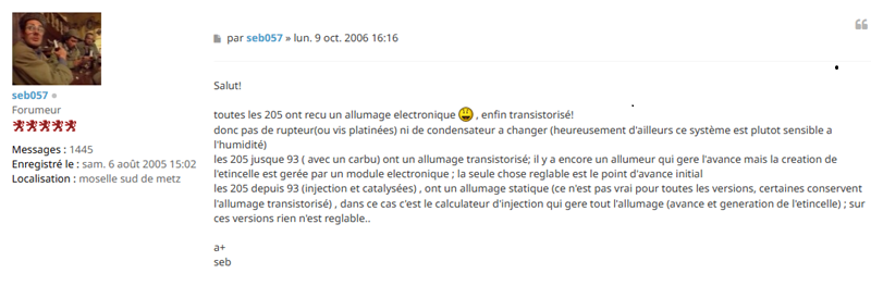

Niveau allumage, c'est du rupteurs + condo ou c'est déjà des modules a effet Hall ? Ou est il possible d'adapter un module a effet Hall a la place d'un allumeur traditionnel ?

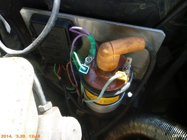

C'est un allumage électronique :
Transistorisé et jumostatique sur les dernières versions à injection catalysées
Emplacement de la bobine et du module d'allumage sur la phase 1 :
Sur les moteurs TU, le module cause parfois des soucis de démarrage à chaud.
Il est donc prudent d'en avoir toujours un de rechange à bord, au cas où. :wink:
Cela ne m'est jamais arrivée sur la mienne à moteur XY8 en 32 ans. :bien:

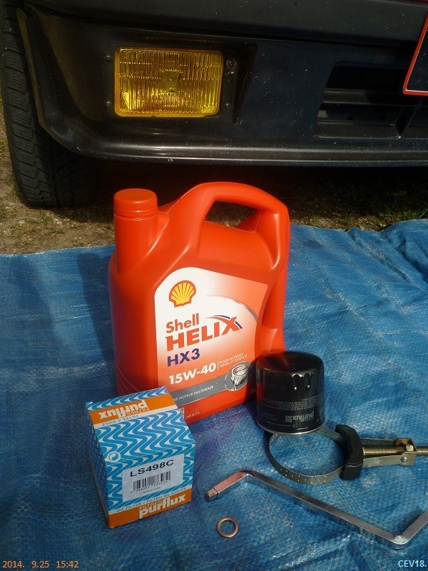

- 15w40 ou 20w50? (XY7 de 170 000 km.)
- quelle référence de filtre à Will ?

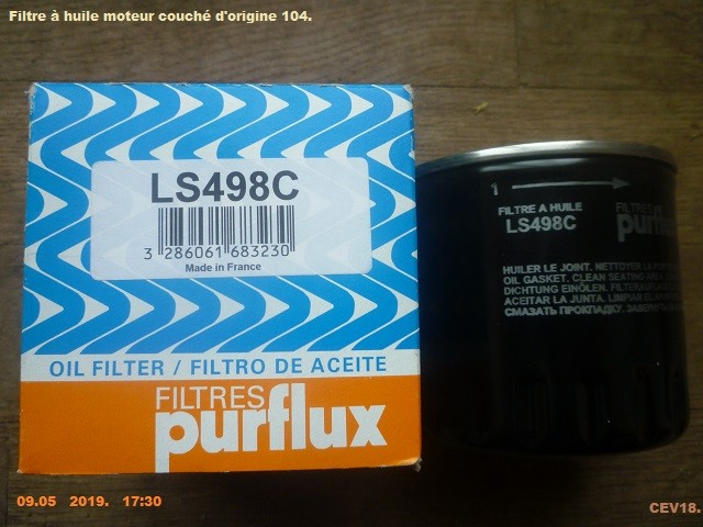

Concernant l'huile, la minérale 15W40 convient très bien, c'est une huile mixte été hiver au bon compromis qualité prix.
Image.
Contenance du carter d'huile : 4,5 litres sur les versions à 4 vitesses et 5 litres sur celle à 5 rapports.
En Purflux c'est le modèle LS 498 C ou équivalent dans une autre marque :
