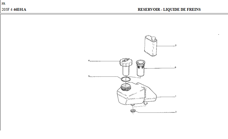

Bonjour a tous,
J'ai mon bocal de liquide de frein qui suinte au niveau du joint arrière. Que me conseillez vous comme marque pour des joints neufs de qualité ?

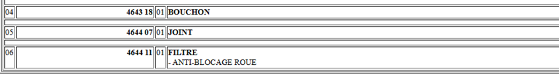

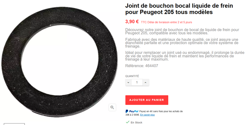

La référence d'origine de ce joint : 4644.07
Naturellement NFP en concession. :roll:
On en trouve sur différents sites web :
unedesauvée.com
retrautosport.com
letchicomptoir.fr
youngtimerclassic.com
etc,
Je ne sais pas qui fourni le meilleur toutefois.
Le coût est plus ou moins équivalent.
Celui de youngtimerclassic.com
Bon wwek-end. :)

Je parlais des 2 joints entre bocal et maître cylindre , pas de celui du bouchon ! Mais merci pour ces pistes de distributeurs !

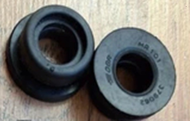

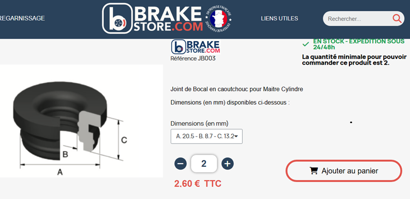

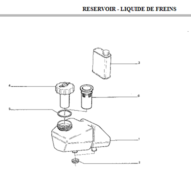

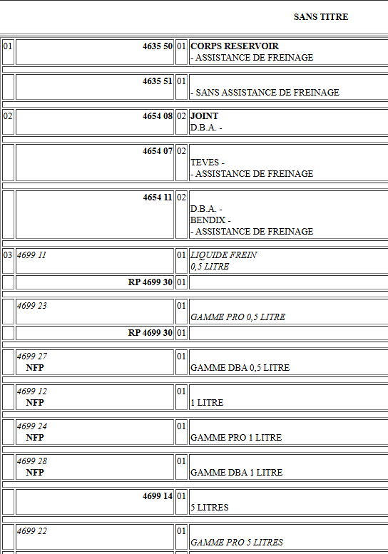

C'est donc le numéro 2 sur le schéma service box :
J'ai commandé plusieurs fois des joints d'étanchéité NFP en concession, sur le site 123 roulements.
Ils peuvent en faire sur mesure, le cas échéant.
Sinon, il y a celui-ci avec différents diamètres au choix.
Bonne soirée. :)

Faut que je démonte pour mesurer les diamètres !
