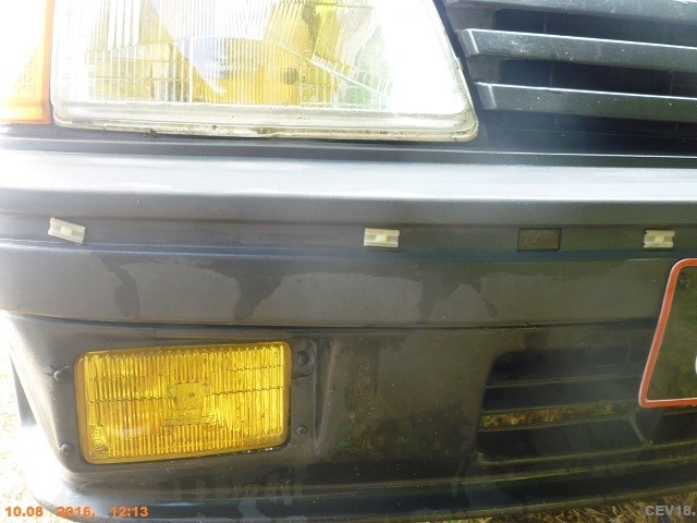

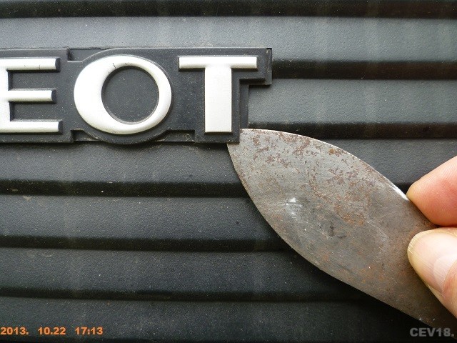

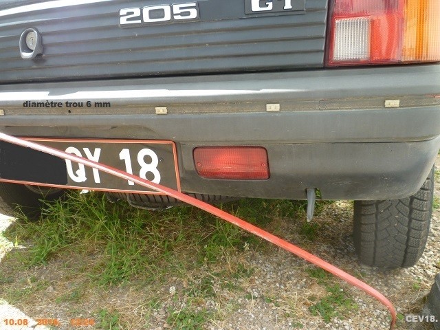

Concernant le jonc de pare-choc il se déclipse à l'aide du plat d'un tournevis, spatule ou couteau à bout contondant.
On commence par un extrémité, idem pour un logo fixé au scotch double face.

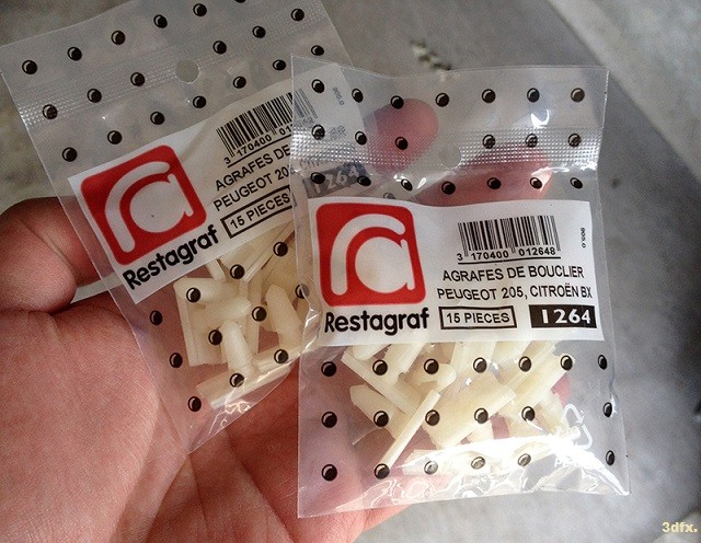

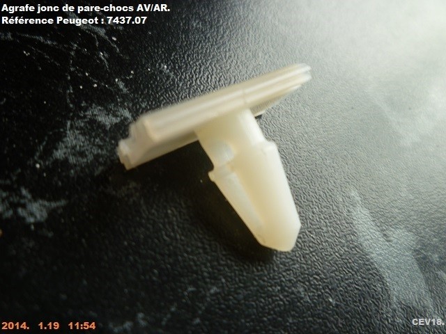

Parfois des agrafes cassent ou sont manquantes.
Agrafe de fixation jonc de pare-chocs AV ou AR.

Je compte prendre avec le pc une vis en "T"' et quelques agraffes de moulure, pour le reste, ça a l'air en bon état, et les s-blocks de pc cote Ext ne sont pas dispo sur stock, ils devraient être récupérables.
