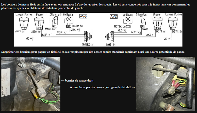

Lors d'un démontage, j'ai retiré la connectique de la masse au niveau du phare droit. J'ai également démonté la partie métalique où la connectique se branche. Sauf que je ne retrouve plus cette pièce métallique en question. Savez-vous où je peux la trouver ? Ou est ce que je peux faire une masse maison en coupant les fils et en les reliant directement au chassis mais cela m'embête un peu.
