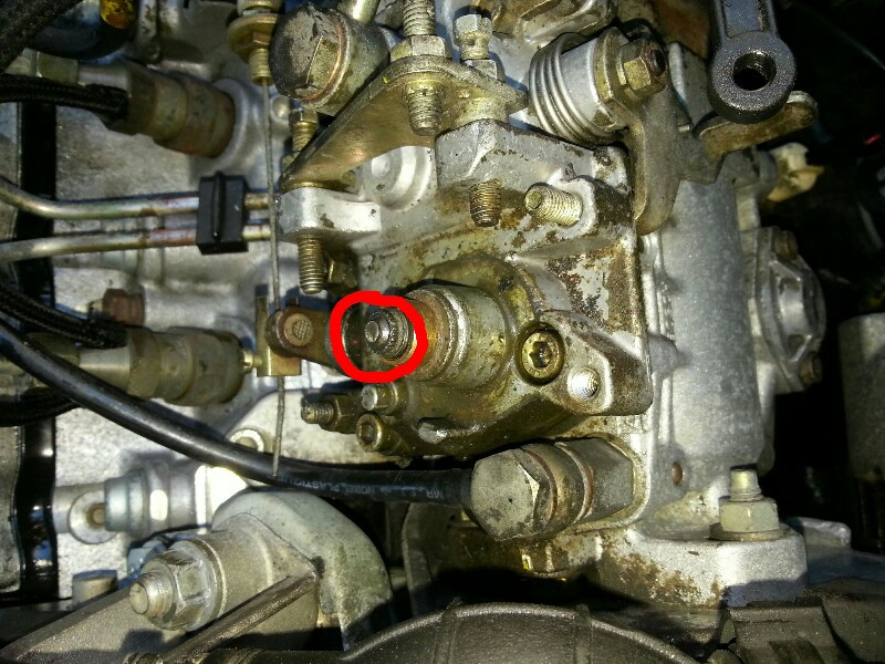

En voulant bidouiller un peu ma pompe à injection j'ai cassé la vis qui est entouré en rouge :
Voilà si vous avez une solution pour réparer ou changer juste cette petite pièce je suis preneur.

C'est pas une vis, c'est ton levier de commande qui est cassé. Faut démonter le couvercle et remplacer l'axe...c'est courant sur ce type de pompe, à faire au garage si tu ne le sens pas :wink:
Ce n'est pas très cher, rassure toi :)

Excusez moi de ne pas m'être manifesté plus tôt mais j'ai mal placé l'axe et il s'est cassé donc une partie dans la PI que j'ai remplacé. Puis, un mois plus tard j'ai eu un accident avec ma 205 et direction la casse. Donc j'ai un peu broyé du noir. :(
