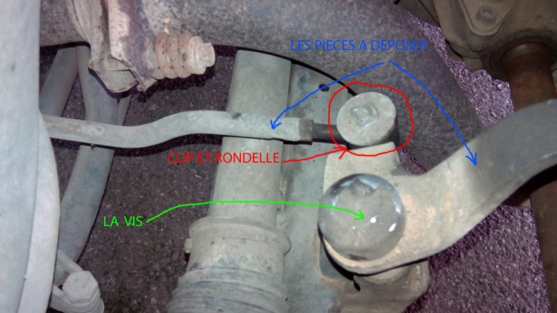

alors, habituellement sur les anciennes versions de tringlerie,
a s'emboite dans b via une rotule en bout de barre
sur ta version,c'est un axe qui pivote dans une douille montée sur silent bloc(y'a un clip avec une rondelle sur le dessus)
quand ça grippe , le silent bloc fait ressort
il te faudra déposé les pièces en bleu ,en elevant la vis en vert, le reste c'est des rotules donc ça se déboite.
faut sortir les deux morceaux bleu d'un bloc,ça passe juste a coté du catalyseur,mais ça passe
ensuite on continuera ensemble :bien:

Effectivement gros moment d'inattention pour moi :shock:
Tes explications ne peuvent pas être plus claires et j'ai parfaitement compris le problème maintenant.
Du coup j'ai été regarder et j'ai repris une photo :wink:
On voit bien le petit clip et la rondelle EN ROUGE,ainsi que les pièces à déposer "EN BLEU",puis la vis en dessous de cette capsule d'alu (Qui est sale d'ailleur) EN VERT.
Je vais essayer de démonter ça aujourd'hui,je te tiens au jus,avec de nouvelles photos bien sûr :bien: :wink:

Bon j'ai tout démonté,ça y est,c'était super facile et en plus j'suis content les rotules de ma tringlerie sont en super bon état,ou presque :)
-Alors j'ai commencé par démonter celle qui est juste en dessous de ma boite de vitesse,petite astuce pour enlever ça facilement vous prenez une clé plate, de 12 de préférence et vous glisser les fourches de la clé entre la biellette et la rotule,ainsi vous faite levier vers le bas et normalement ça sort tout seul,voilà la photo :
-Puis j'ai enlevé celle qui est entourée en noir sur la photo en dessous,j'ai aussi enlever le clip et la rondelle entourée en rouge,ensuite le cache alu entouré en vert :
-Arrivé là il ne reste plus qu'a dévisser la vis entouré en vert,regarder photo :
-Puis une fois dévissé on enlève le bloc complet avec la longue biellette qui va jusqu'en dessous de la boite de vitesse et on obtient cela :
La pièce qui pose problème apparemment :)
Voilà j'attend de voir ce que va nous dire JUJUROADY maintenant,mais j'imagine que cette pièce va être à remplacer,car le caoutchouc du Silent bloc est vraiment collé sur l'axe de la biellette et c'est vrai qu'on sent bien cet "Effet ressort" . :wink:
