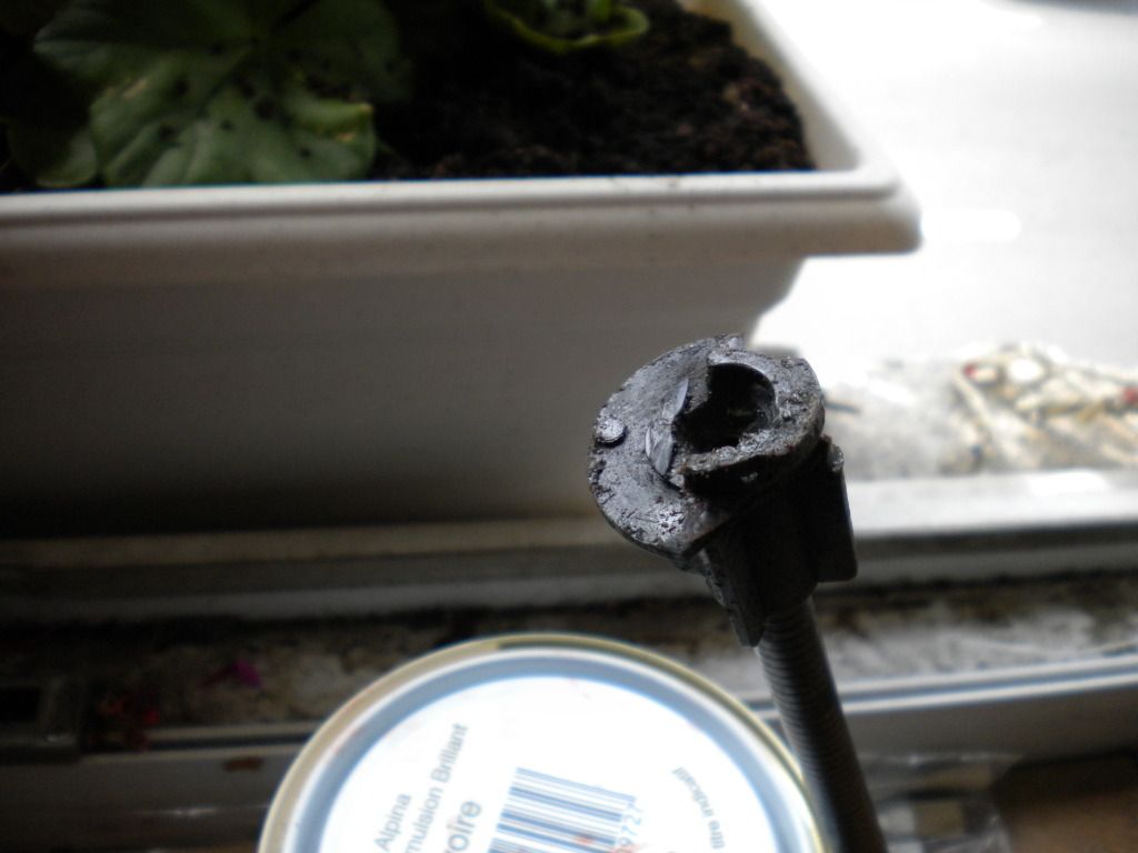

1 l'embrayage n'est pas la seule cause possible d'une casse de câble
2 sont embrayage à 1 an et n'est pas devenue dure
3 la preuve par image qu'une casse de câble n'est pas uniquement due à l'embrayage
la bague qui maintien le câble en place juste derrière la pédale a cassé ce qui à provoqué un frottement du câble et usure
le câble étais rouillé
voili voilou :hello:

Oui c'est sur que c'est pas toujours l'embrayage.
Sur mon indiana j'ai ce soucis (le cable avait frotté le cardan et la gaine avait morflée).
Du coup quand la pédale devient un peut dure, je met de l'huile là où la gaine est abimé et ça va mieux :gene:

Et ça y est.!!!! un câble neuf, bien posé et bien fixé, et le tour est joué.!
La butée d'embrayage à était donc changée il y un an, et mon embrayage est un embrayage renforcé, de l'époque ou TOUT était renforcé sur les autos-écoles.....
De plus.... j'ai la fâcheuse tendance à laissé mon pied à peine posé sur la pédale d'embrayage.... juste à peine... mais mauvaise manie gardée de mes cours d'auto école.... :oops: :gene: ce qui ne doit pas forcément aider à ce que le câble tienne le coup.....
voila....

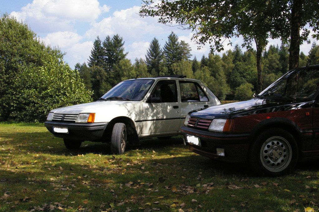

je sais que vous aimez les photos alors je vais assouvir votre appétit de photovore :lol:
voilà juste pour les yeux
