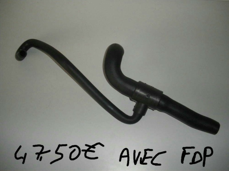

:voyons: Cela ne serait pas la fameuse durite à 175 euros des fois ?
http://www.planete-205.com/forum/planet ... 41958.html
Bon Dimanche à tous les membres. :)
:hello: Cev,
la durite a 175€ aussi appelée durute "araignée" c'est celle-ci :
Celle-ci est une re- fabriquation maintenant indisponible :roll:
C’est pas celle qu’on a faite reproduire au Club ? :0
Messages : 3820
Re: [ greg205xs ] Voila ma 205 DTURBO 09.12.1991
Je ne pense pas Duducharle ?
La photo vient de ce site : https://nrpiecesauto.com/epages/50bd8fe ... cale=fr_FR
Le sujet fut abordé ici : http://www.planete-205.com/forum/durite ... 68047.html mais pas eu de retour photo
de la qualité/compatibilité du produit :roll:
Un bricolage reste possible pour obtenir quelque chose de similaire mais bon... :langue:

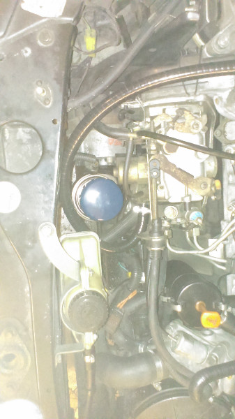

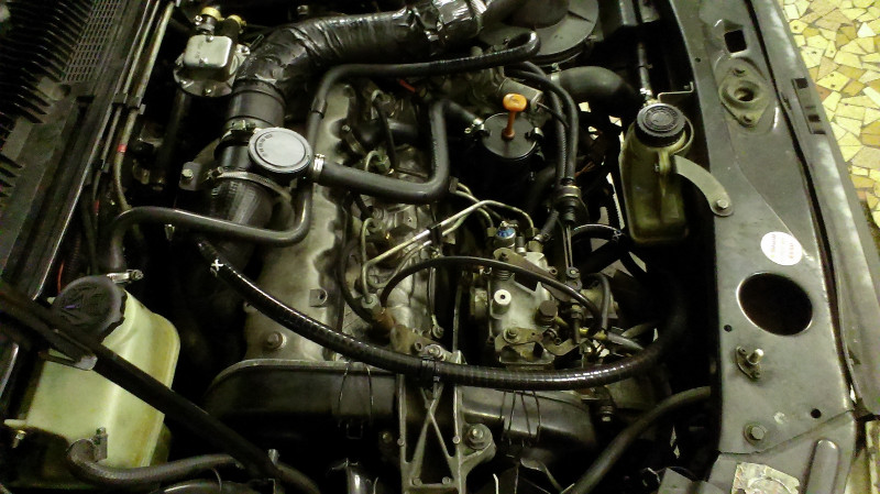

Spécifique XUD7T, réf 1573 A3 la durite que tu cherches. Longueur 90.5 cm, diam ext de 13mm. Diamètre intérieur à mesurer, ce n'est pas marqué. NFP bien entendu...
Coudé coté pompe, mais je pense que de la durite de gasoil au mètre de 7x13 ou 8x13 est utilisable, en chauffant un peu pour reproduire le coude...
CEV, la durite que tu montres est une durite (certes spécifique aussi) de refroidissement, rien à voir ici :wink:

Salut les amis :)
Bon ne trouvant pas cette fameuse durite sur le net, je me suis rabattu sur de la durite au mètre en silicone.
==> Image
Cela passe sans soucis avec le filtre à huile :
==> Image

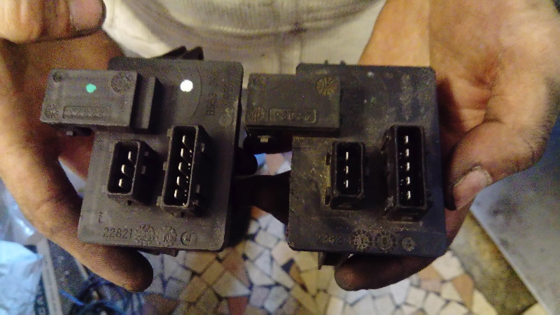

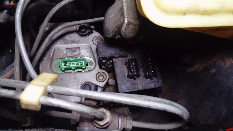

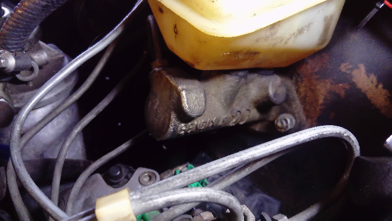

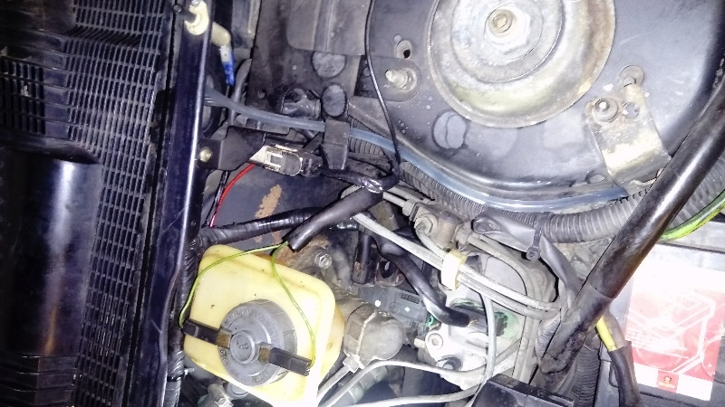

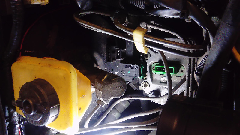

Et puis depuis facilement un an voir plus, j'avais un soucis au niveau de l'ABR.
En effet, mon voyant ne s’éteignait plus et j'avais un freinage classique.
J'ai chercher sur le net et j'ai remplacé la platine de servitude :
==> Image
Voici l'emplacement de tout ce bazar :gene:
==> Image
==> Image

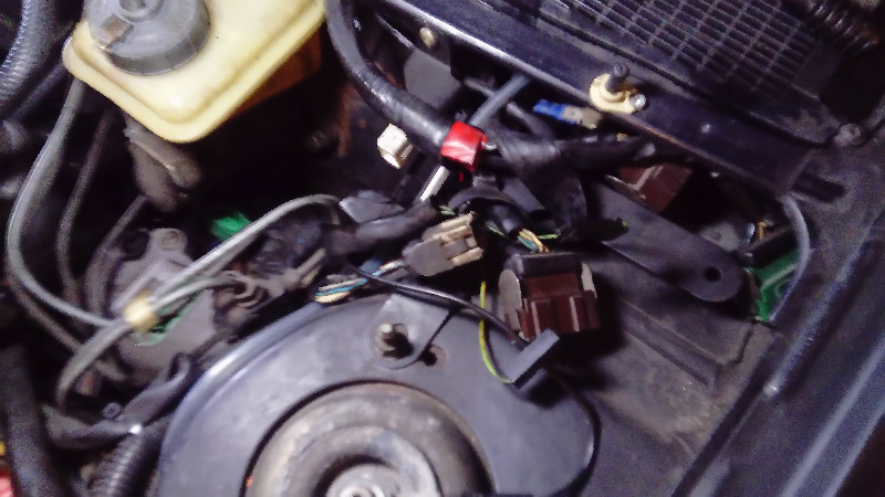

On enlève la connectique :
==> Image
Messages : 6128

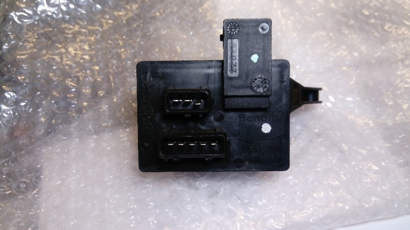

Et on enlève l'ancienne platine :
==> Image
Cool, ce sont les mêmes !

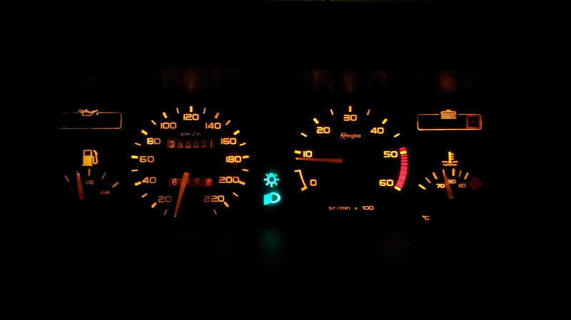

Et je suis super content, mon voyant à disparu :
==> Image
Et j'ai bien retrouvé l' ABR en freinant :langue3:

Sinon, ce compteur, je le trouve juste magnifique(avec l'éclairage).
Sur la xad, compteur luxe comme le tien avec le faisceau qui va bien et montage des vitres électriques et centralisation à l'époque.

Hello, pour ta platine de servitude, si tu veux être tranquille dans les prochaines années, il y a des pièces NOS sur la baie : https://www.ebay.fr/itm/391674231248
Prix très raisonnable pour ce type de pièce rare, je trouve :)

Désaka, il est extra ce compteur oui :bien:
Ti_1mo c'est ici que j'ai acheté ma platine, d'ailleurs si j'avais les sous j'en prendrais bien encore un d'avance.
