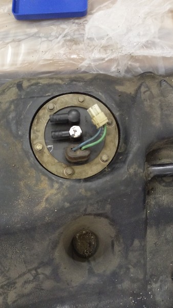

Je suis en pleine réfection de la pompe à essence :
==> Image

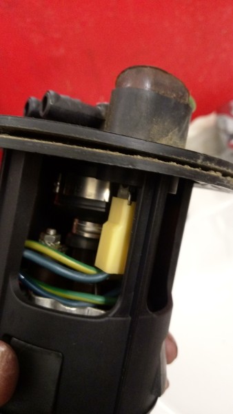

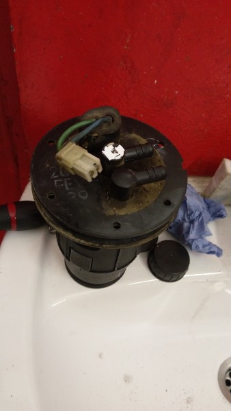

La pompe sortie :
==> Image
==> Image

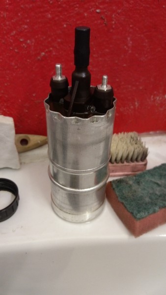

Le moteur extrait :
==> Image

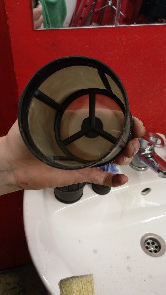

Et nettoyage du fond :
==> Image

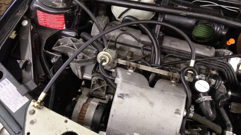

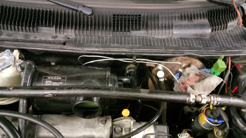

Je suis également en pleine réfection des durites d'essence :
==> Image
==> Image
J'en ai profité pour faire le filtre a essence.

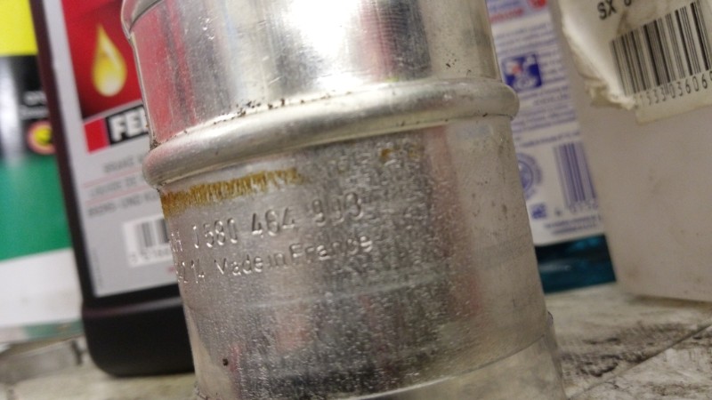

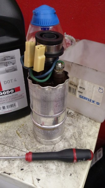

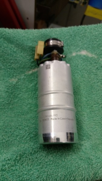

Pompe reçue :
==> Image
==> Image
Arf, ce n'est plus Made in France :gene:

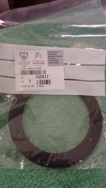

==> Image
Nouveau joint, merci l'aventure Peugeot :cote:

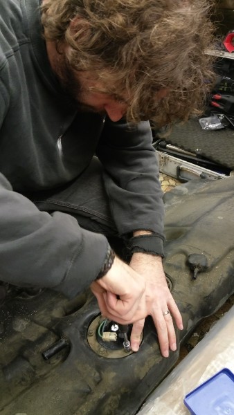

Et on remonte le tout sur le réservoir :
==> Image
==> Image

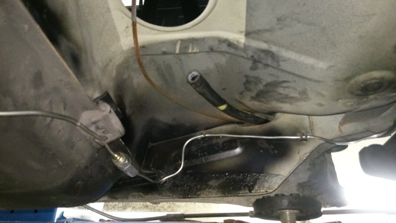

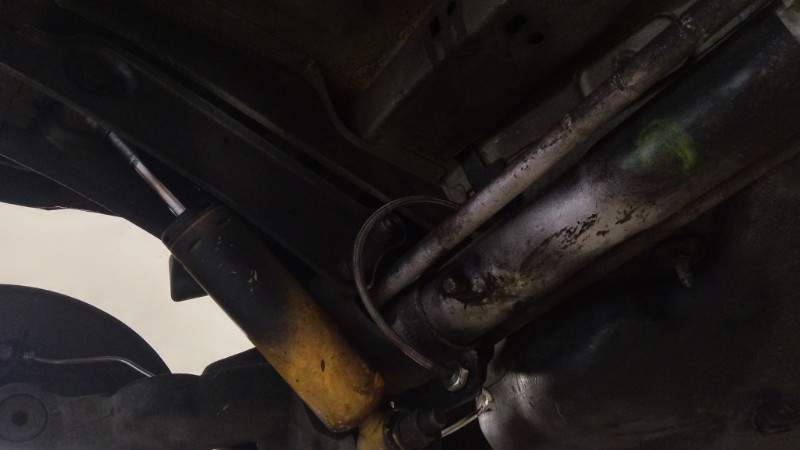

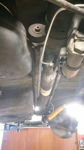

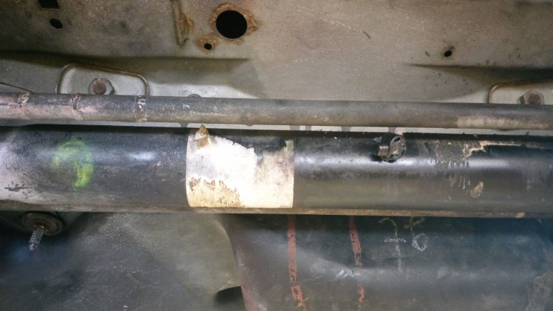

J'ai également profiter de tomber le réservoir pour changer mes canalisations de freins :)
==> Image
==> Image
Je suis content, ce n'est pas trop corrodé surtout comparé à la Cab :gene:
==> Image
==> Image
==> Image

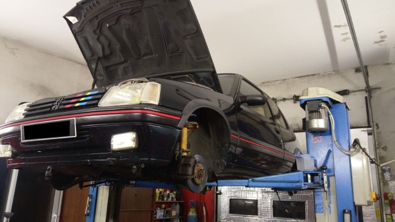

Voila où j'en suis pour le moment :cote:
==> Image
Prochaine étape, on vire le train arrière pour réfection :langue3:

Tes canalisations de frein c'est du sur mesure ? Je vois quelle ne sont pas en cuivre :)
Messages : 6119
Re: [ greg205xs ] Voila ma 205 GTI 1L9 22.06.1989
Salut l'ami :)
Merci bien :cote:
Les canalisations proviennent de chez Batteux Compétitions :wink:
Beau travail ! :bien: Quoique, pour le perfectionniste que je suis, ça manque de soin dans les courbures et la pose des canalisations de frein. :lol:
Tu as également pris les compensateur de freinage en neuf chez Batteux ?
Dommage pour les canalisations en finition grise, je préfère couleur cuivre ! :langue3: Du coup, pour ma GTI 1.6l, je ne sais pas si je vais les prendre chez Batteux, ou chercher des cuivre ailleurs...

C'est pénible à faire ces courbes :gene: :bleble:
Les compensateurs je les avais déjà :wink:
Sur la Cab j'ai fait la même opération et oui moi aussi je préfère couleur cuivre. Je les avais prises chez Peugeot. Tant pis.

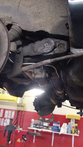

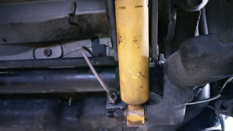

Alors voici le train en place...
==> Image
==> Image
==> Image
==> Image
==> Image
==> Image

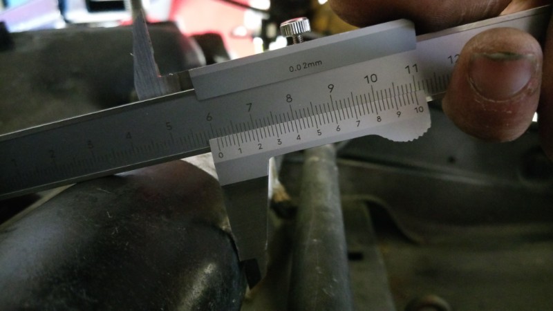

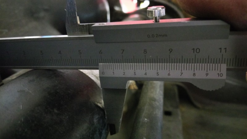

Les côtes...
==> Image
==> Image
==> Image
==> Image
C'est dommage car il n'a pas de jeu, m'enfin autant avoir le bon train... :gene:
Je me demande bien ce que peut-être ce train :voyons:
