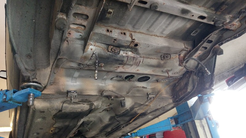

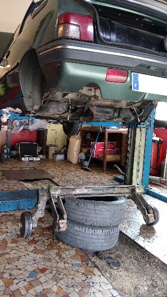

Hier j'ai attaqué le démontage :langue3:

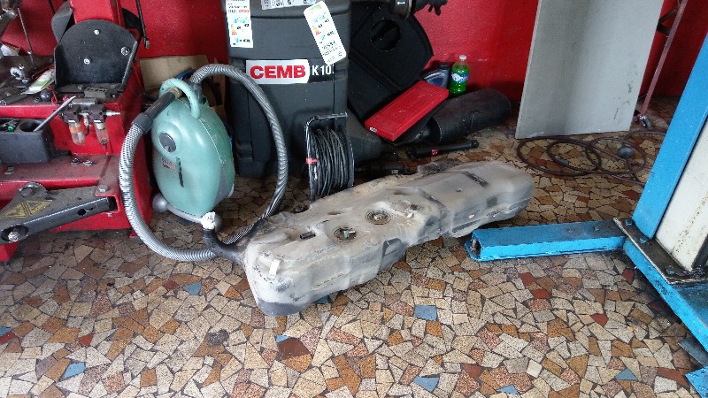

Par contre, j'en ai " ch... " vu que la cuve de GPL est dans le coffre... :gene:
Le train est à terre :

Le réservoir est à terre :
==> Image
Et voila pour le moment :
==> Image

Oui ce n'est pas trop attaqué mais au dernier CT, c'étais marqué corrosion multiple.
Le pire est malheureusement devant sous la batterie :gene:
Une ancienne batterie à du couler et cela na jamais été nettoyé et traité et j'ai un jolie trou !
Par contre, je le ferais faire à cet endroit.

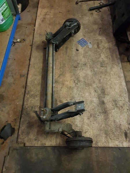

J'ai mesuré le train que j'avais en place sous la voiture et comme par hasard ce n'étais pas le bon :roll:
C'étais une traverse en 60 MM et barre de torsion en 18,5 mm.
Quand j'ai acheté la voiture, il m'avais dit qu'il l'avais changé.
Il a du prendre le premier qu'il a trouvé et il n'aura pas duré longtemps.
J'en ai pris un sur LBC a savoir traverse en 65 MM et barre de torsion en 19 MM et je vais le faire refaire.
==> Image

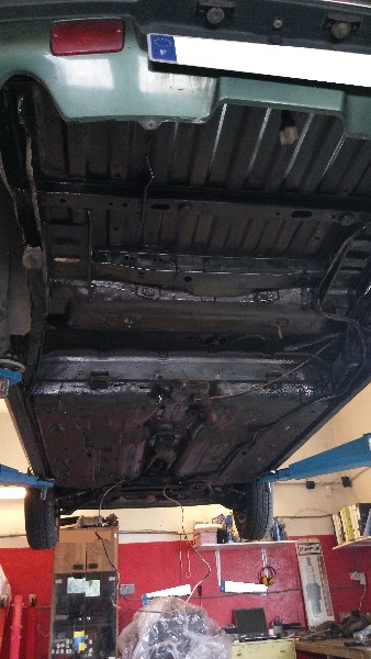

Traitement sous la caisse :
==> Image
