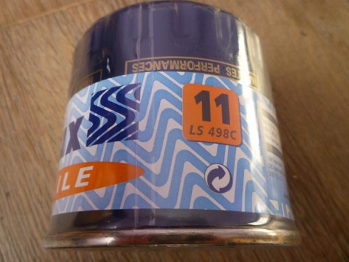

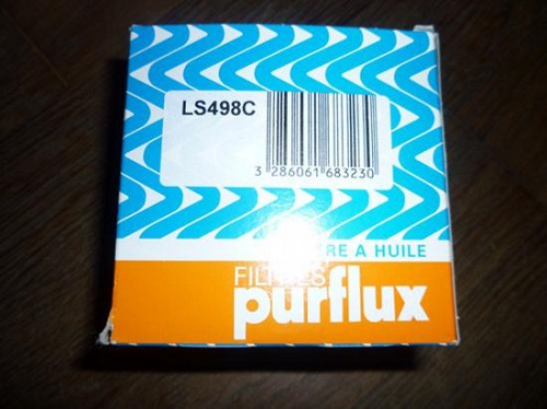

Il est vrai que certains filtres à huile ont parfois un joint sous-dimensionné .
C'est le modèle Purflux LS 498 C qui était monté d'origine et que j'utilise toujours sur ma GT à moteur XY8.
La cartouche du filtre à air doit être remplacée tous les 45 000 km.
Bonne route à son volant.

Dans la 3 ème partie de son message, il parle bien de l'achat d'un filtre à huile avec embase du joint caoutchouc moins large que le Purflux d'origine et doit d'ailleurs l'échanger ce lundi.
