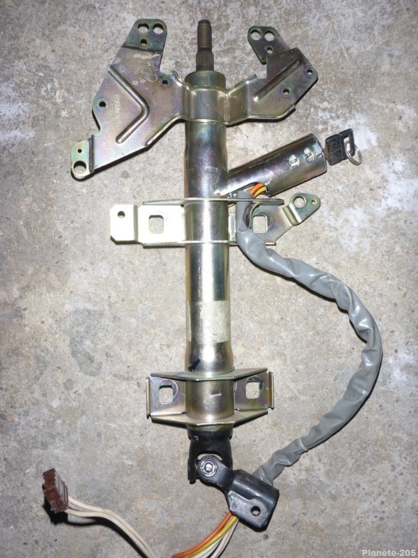

bonjour a tous,
voila j'ai un problème sur ma sacre numero,
le volant bouge d'avant en arrière sur un cm , j'ai enlever le cache pour resserrer l’écrou mais il est déjà serré savez vous de quoi cela pourrais venir car je dois déménager a 600 km dans 15 jours et je ne suis pas rassurer
merci de vos reponses
Messages : 1659
Re: volant qui se deboite
Tu as vérifié la fixation de la colonne de direction sur la crémaillère ( cardan accessible en enlevant le dessous de TDB gauche )
:+1: Contrôler le serrage de la colonne de direction , 2 écrous en haut et 2 en bas, clé de 11;
Colonne de direction.
Contrôler également la fixation du cardan de la colonne de direction sur la crémaillère.
Agir sur la vis et non sur l'écrou, qui reste fixe quant à lui (écrou en cage), clé de 13.
Normalement, il ne doit pas y avoir plus d'1 mm de jeu.
Bon dimanche. :)
