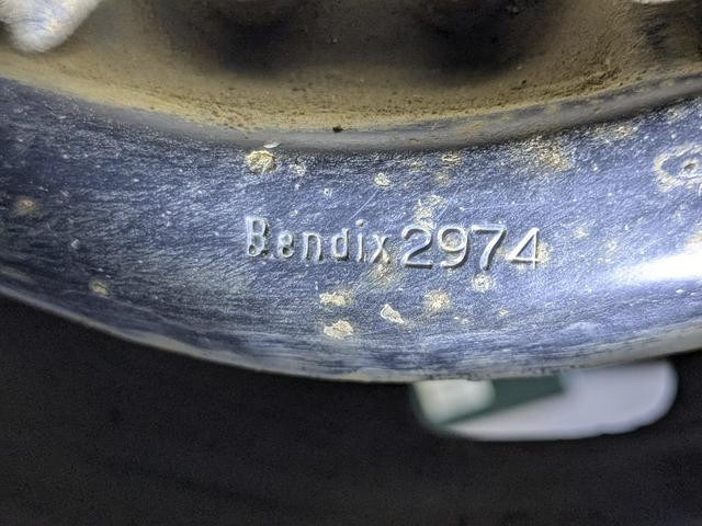

Merci de l'info. J'ai demandé un nettoyage de la zone pour voir ce qui est écrit.

Re: Voyant de frein qui clignote
Malheureusement, je n'en ai aucune idée, n'ayant eu que ces flasques à démonter.
Idem pour l'inscription "1545". Peut-être une référence quelconque ?
mon experience personnelle, la premiere fois que j'ai voulu changer mes freins, meme en sachant quelle marque il me fallait, le revendeur de pièces auto, m'avait dit qu'il fallait d'abord demonter, si je dit pas de betise(ce qui est pas sur), il y a plusieurs largeurs de garnitures, a confirmer ou pas?
Effectivement c'est bien inscrit Bendix dessus:
Pour les différentes versions, pour du Bendix, (pour moi) ça varie juste entre version avec assistance (cylindre 19 mm) et sans assistance (cylindre 20,6 mm). Les garnitures faisant toujours 30 de large.
Sur les autres montages ça semble effectivement varier entre 30 et 40.
