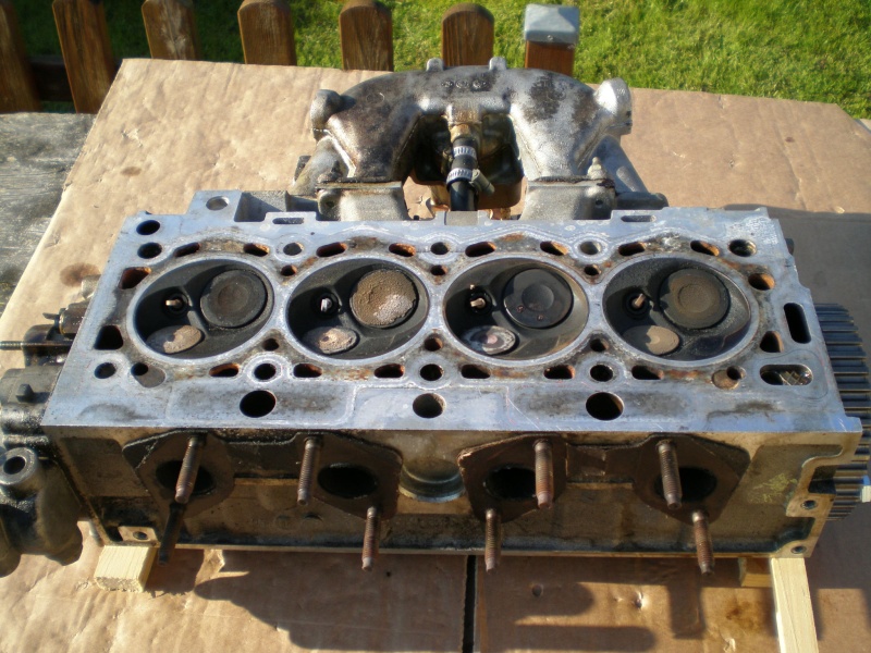

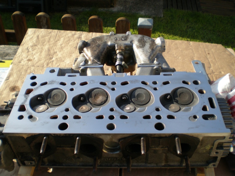

L'aventure continue, à son rythme... Surtout au rythme du soleil en fait :mrgreen: Nettoyage du plan de joint de culasse avec du scotch-brite et un bras endurant :gene:
Quelques marques subsistent, mais je ne sens pas de relief au doigt donc peut-être qu'il vaut mieux ne pas insister.
Puis contrôle de planéité (0.05) dans les 2 diagonales + longueur => Perfect.

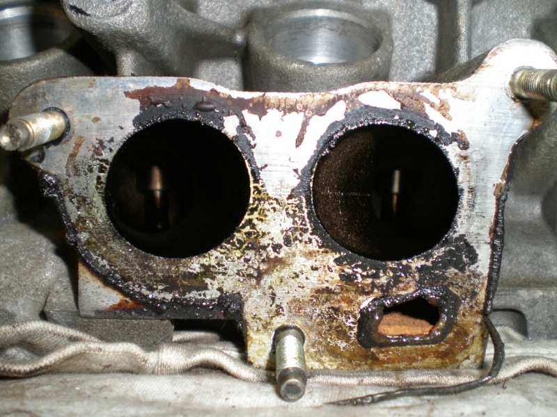

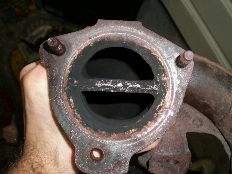

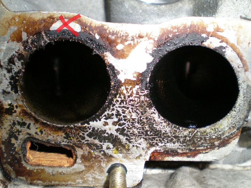

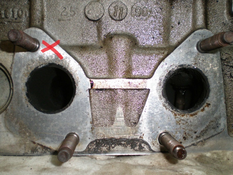

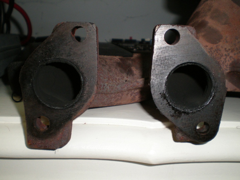

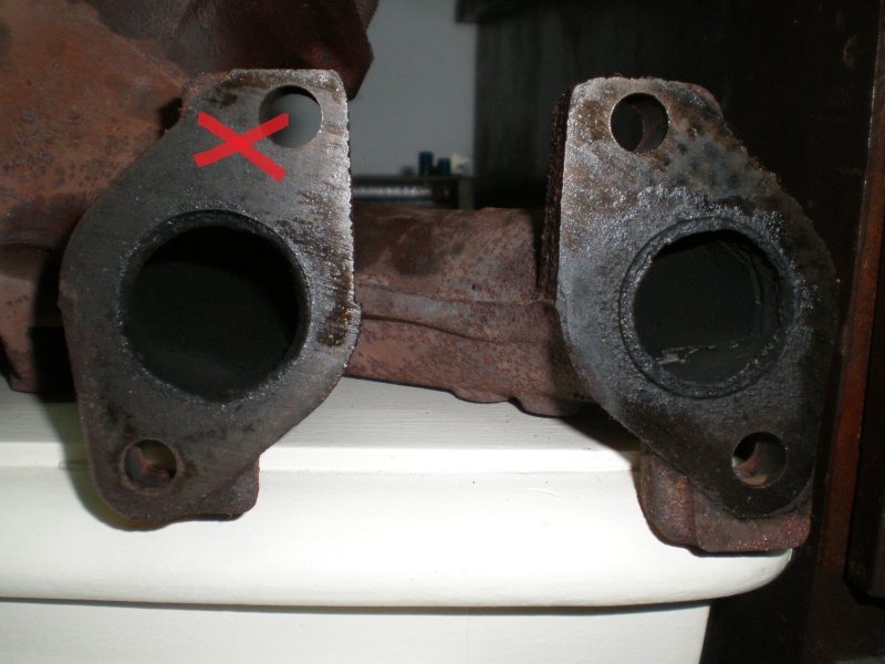

Voici les collecteurs, désolé pour le nombre de photos, il en vaut mieux plus que pas assez.
J'ai fait une marque au collecteur qui correspond au piston marqué qui est trop propre.
A ce propos, sa propreté vient surement du fait que j'ai roulé avec les fuites (jdc qui se tassait), toujours tranquillement mais du coup il a du être bien rincé par l'eau et l'air. D'ailleurs, on ne voit pas sur les photos, mais à la torche je peux voir que c'est plus crade au fond des trous d'échappement/admission de ce piston. :roll:
ADMISSION
ECHAPPEMENT
205 GR de 1990 - 210.000kms
Re: Voyant niveau LDR intermittant [cause trouvée, JDC en co
Oki. Ca me parait bien tout ça. :)
Je voulais voir si du LDR passait dans un conduit d'admission comme sur ma Green. :)
Je te poste la photo de ma culasse pour que tu vois bien la différence de couleur des conduits d'admission. :wink:
