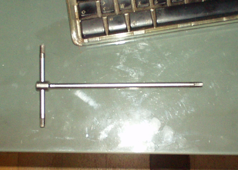

Il te faut une clé BTR comme celle-ci pour faire ça :
Tu perces bien au centre avec un petit foret (Ø3). attention à ne pas casser le foret surtout. :wink:
Ensuite tu perces plus gros (Ø5). :)
Après tu n'as plus qu'à enfoncer la clé BTR de 5 à coup de marteau et c'est terminé. :)

A la place d'une BTR (carré?), je peux pas prendre une clé Allen et lui donner une forme légèrement conique? C'est pas un peu violent le marteau pour rentrer dans la vis?

C'est pas carré une BTR. :grattetete:
Une clé Allen c'est ce qu'on appelle à tort dans le langage courant une clé BTR. C'est hexagonale. :) http://fr.wiktionary.org/wiki/clé_Allen
SURTOUT PAS UNE FORME CONIQUE ! Tu te retrouverais avec les mêmes problèmes que pose un extracteur (langage courant = queue de cochon). :shock:
Bien sûr que c'est violent le marteau. Et alors ? :)
En donnant des coups de marteau, non seulement la BTR ou Allen va s'enfoncer en formant 6 copeaux de par sa forme et non pas en écartant le trou si c'est conique (comme une saloperie d'extracteur qui bloque par le fait la vis dans le trou) mais décollent les filets d'un filetage soudé par la rouille. :?
Arrêtes de vouloir innover à tout prix. Ca fait trois fois que je te le dis. Sinon je laisse tomber et passe la main. :?
