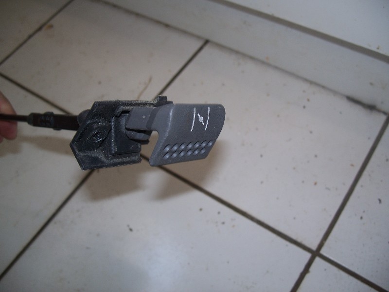

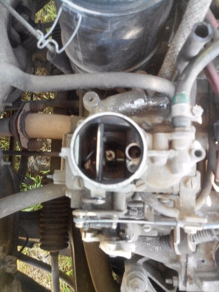

J'ai regardé mon starter. Alors je dirais que tout est ok mais je n'ai verifier que à l'oeil. J' ai bien l'impression qu'il est completement fermé et completement tiré. Voici des photos . J'espere que vous pourrez m'aider.

Je n'ai pas d'image est espère que tu puisse comprendre.
Je règle mon starter en desserrant en premier la partie qui maintient la gaine extérieur au niveau du carburateur.
Puis je pousse la manette a fond (la lumière doit s'éteindre)
Je resserre la gaine une fois mon starter mécaniquement en buté en vérifiant que ma manette est toujours enfoncé a fond.
Si la lumière reste allumé, alors la partie mécanique/électrique, de ta manette (caché sous la partie haute du TBD) est déficiente.
Démontage de la partie Gauche basse du TBD (quelques vis, dont une caché a gauche dans la porte, et deux au niveau du pédalier
/ manette de coffre).
Extraction de la manette en démontant la/les vis (plus de souvenir) il doit pendre avec son unique fil, débrancher, et vérifier l'état.
Le fonctionnement est très simple, Quand on tire sur la tirette, elle viens se poser sur une partie métallique et faire contact.
