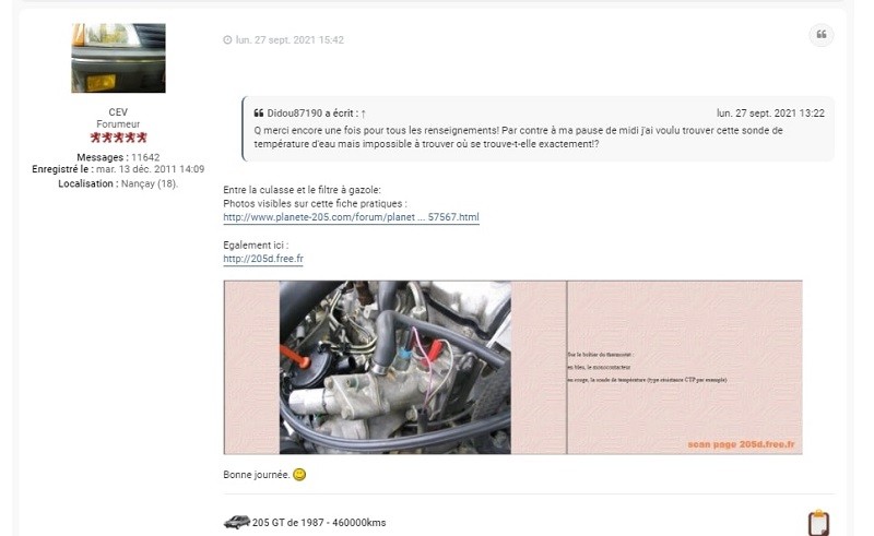

C est pas celle ci que je cherche JPB mais celle de température d eau ..
Sur le forum on m a dis que cette sonde de température d eau se trouve entre la culasse et le filtre à gazole, or je n es rien à ce niveau la...
A par la sonde sur le vase d expansion et une autre sur le radiateur je n en trouve aucune autre sur le circuit de refroidissement...

Ce n'est pas en rapport avec le soucis de voyant STOP qui ne s'allume pas à la mise sous contact. C'est le mano de pression d'huile qui allume ce voyant moteur à l'arrêt puisque la pression est nulle (inférieure à 0,5 bar).
Enfin, bon, voilà où se trouve la thermistance:
sonde-de-temperature-et-thermocontacts-t57567.html

JPB a écrit : sam. 2 oct. 2021 12:07 Ce n'est pas en rapport avec le soucis de voyant STOP qui ne s'allume pas à la mise sous contact. C'est le mano de pression d'huile qui allume ce voyant moteur à l'arrêt puisque la pression est nulle (inférieure à 0,5 bar).
Bonjour JPB :hello:
Je l'avais pourtant posté au début de ce topic.
L' auteur du post aura donc zappé ce lien et la photo :wink:
