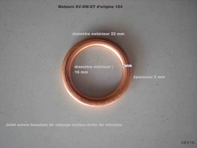

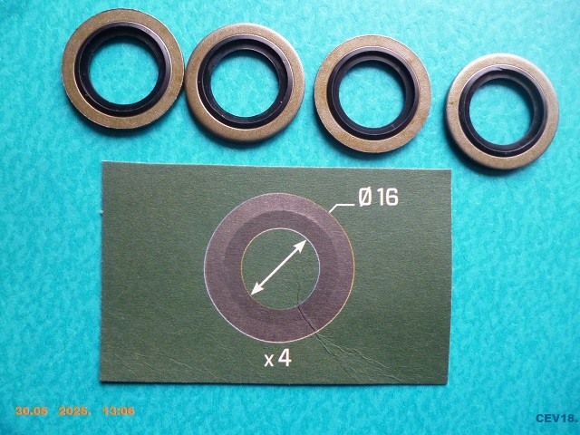

Le joint du bouchon de vidange également :wink:
Joint en cuivre bouchon de vidange.
Le joint BS en bi-matière de même diamètre procure une meilleure étanchéité : :bien:
Set joint BS, bouchon de vidange, Restagraf.
Set joint BS, bouchon de vidange Feu-Vert.
