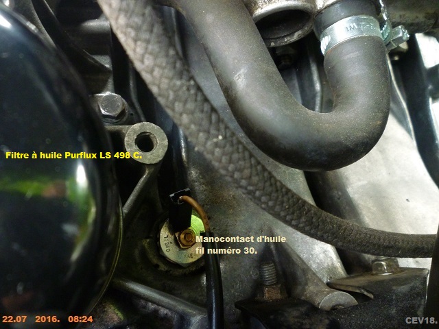

Un peu en vrac :
Les sondes thermostatiques à changer de manière préventive:
Est-ce normal qu'il n'y ait pas de bague pour tenir la sonde ?
La sonde température moteur se trouve bien à droite du filtre à huile ?

Re: 205 SR blanche de 1987
Effectivement ,le manocontact d'huile se trouve à côté de la cartouche du filtre à huile :
Emplacement manocontact d'huile sur moteur XV/WX/XY d'origine 104.
Le thermocontact de température d'eau moteur se trouve sur le haut de la culasse :
Emplacement thermocontact de température d'eau sur moteur XV/XW/XY.
Concernant la RTA , celle-ci traite les moteurs XV/XW/XY comme les nôtres dans la première partie et des moteurs TU , dans la seconde.
Elle est assez complète et bien pour débuter.
Il y en a une autre traitant uniquement des moteurs XV/XW/XY , mais elle plus technique et donc imparfaite pour débuter en mécanique.
Sinon il y également la revue Haynes , qui est plus détaillée et possédant davantage de photos.
http://www.planete-205.com/forum/planet ... 53489.html
Elle présente bien ta petite SR .
Bonne et longue route à son volant.

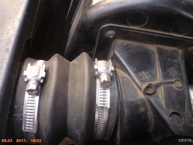

N'ayant pas encore d'expérience, désolé pour ces questions bêtes :
Ce tuyau est-il standard ? Il n'a pas de collier, c'est normal ?
Par ailleurs, j'ai noté une coulure sous le carburateur. J'ai nettoyé, qu'est-ce que vous me conseillez de faire ?
D'origine il y en a un , comme à cet endroit là ,il n'y a pas de pression c'est pas trop gênant.
Il est branché sur le collecteur d'échappement , son job étant d'envoyer de l'air chaud dans la coiffe du carburateur ,afin que l'essence ne cristallise pas en période hivernale.
Ce tuyau de type boa est NFP en concession (Ne Fourni Plus ) pour nos moteurs X d'origine 104.
Concernant les colliers (serflex ) parfois on nous les fauche lors d'un passage en garage.
La preuve en images :
Avant la dépose en en garage ,j'avais mis 2 serflex neufs sur le col d'entrée d'air et je l'ai récupérée ensuite, avec un collier colson en plastique noir à la place de l'un d'eux.
Naturellement ,j'en ai remis un autre depuis.
Concernant les traces brunâtres sous le carburateur , cela provient peut-être du reniflard d'huile ?
Celui-ci étant branché sur la coiffe de carburateur, afin de bruler les vapeurs d'huile au lieu de les envoyer dans l'échappement.
Il suffit de démonter la coiffe du carburateur et de bien l'intérieur.
Au reste , il n'y a pas de sottes questions.
Bonne continuation avec ta petite SR.

Par contre vu la tronche de ton filtre à huile je pense qu'il a pas été changé depuis un moment...
