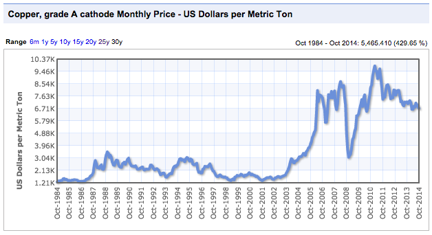

Le XUD7 étant un moteur surdimensionné par rapport à sa puissance, c'est grâce à sa que c'est un des moteurs les plus solides sur le marché, donc je pense (peut-être à tord), qu'installer un radiateur de mauvaise qualité signifie mauvais refroidissement par rapport à l'origine donc plus de risque de problème plus tard, que se soit au niveau du radiateur ou du moteur. L'aluminium est un matériaux certe plus léger que le cuivre et moins cher mais il est bien moins conducteur de la chaleur.
Pour une température de 20°C, le cuivre à une conductivité thermique de 390W/m/K, et l'aluminium de bonne qualité (pur à 99.9%) à une conductivité thermique de 237W/m/K. Le cuivre est donc 60% plus performant que l'aluminium de bonne qualité. Ce n'est pas négligeable :gene:

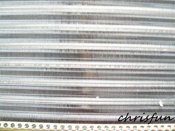

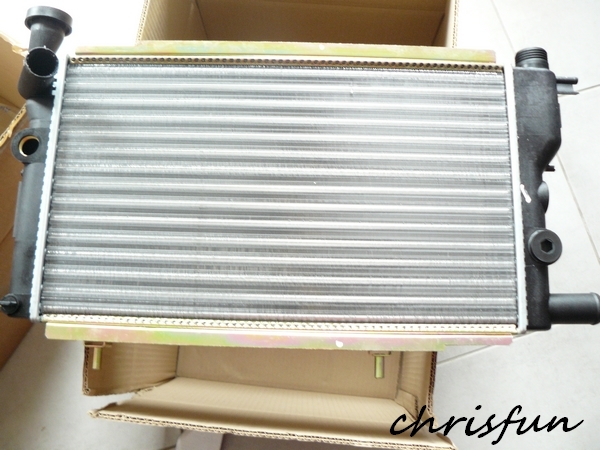

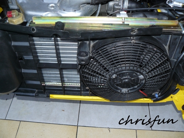

Message par Chrisfun »
Et moi aussi j'ai le même défaut.(Me renseigner et pouvoir acheter quelque chose qui tient la route.)
Regarde ça j'avais lancé une recherche sur le radiateur si tu à le temps.
Moi j'ai acheté le 10-2014 le FRIGAIR(VISCONTE)made in Brésil réf: 0108.1011 chez YAKAROULER au prix de 90,12€ cher mais voilà en espérant que.
http://www.planete-205.com/forum/cherch ... 63006.html

Merci pour tes photos chrisfun :) j'ai vu les tiennent aussi shaker55, comme sa je sais à quoi m'attendre niveau taille de colis :mrgreen:
J'ai aperçu cette marque aussi chez oscaro, comme il n'y avait pas d'info technique dessus je l'ai mis de coté pour ne pas prendre de risque.
90€ pour un radiateur non sa ne me parais pas très cher, sa reste largement acceptable :cote:

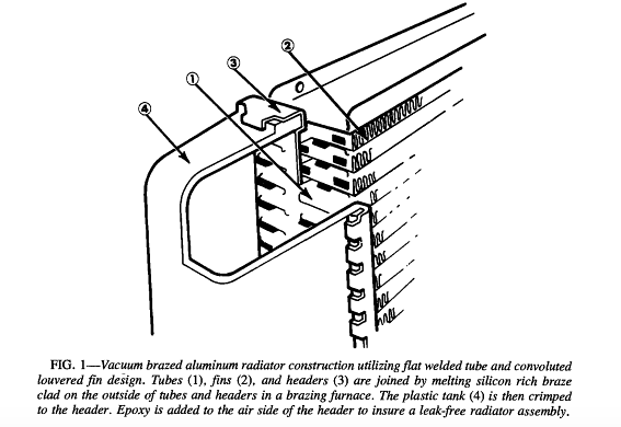

S'il est bien conçu, le radiateur aluminium sera aussi performant que celui en cuivre, tout en étant plus solide et plus léger et bien moins sensible à la corrosion.
Encore autre chose et après j'arrête :gene:
Il y a deux types de radiateurs aluminium.
Ceux à faisceau ailettes sur tubes ronds ou ovales assemblés mécaniquement, comme celui de Chris.
Ceux à faisceau ailettes et tubes plats brasés, comme d'origine.
Tous deux ont des réservoirs plastiques jointés et agrafés.
Il existe encore un autre type: les tout alu avec réservoirs alu soudés au TIG. Destinés au haut de gamme/compétition/conditions sévères.
Les premiers sont moins chers à fabriquer et font bien le job. Ils ont une durée de vie potentiellement moindre du fait du nombre de joints mécaniques de deux fois le nombre de tubes.
Les seconds sont les plus performants, les plus rigides, mais impliquent une technique maîtrisée et des coûts de mise en oeuvre (soudures...) beaucoup plus importants. Cela se paie. D'où le prix d'un Nissens.
On comprendra donc aussi qu'un "brasé" avec des coûts tirés au maximum vers le bas (le NRF indien par exemple) ne vaudra pas mieux (voire pire) qu'un "mécanique" de qualité. Comme je l'ai démontré à la réception du NRF:
-Le faisceau est plus petit en hauteur que l'origine,
-Il n'a que 26 rangées d'ailettes contre 37 pour l'origine,
-Il n'a qu'un seul conduit interne contre deux pour l'origine
Et ce, contrairement à la logique.
On se demande comment de telles différences peuvent correspondre au cahier des charges du constructeur :roll:

Un article intéressant en anglais: http://www.catalog.polcar.com/Content/A ... iators.pdf
On peut y lire que les "brasés" sont pus rigides et donc mécaniquement plus résistants aux vibrations, ce qui est primordial pour un moteur diesel. C'est d'ailleurs ainsi d'origine.
