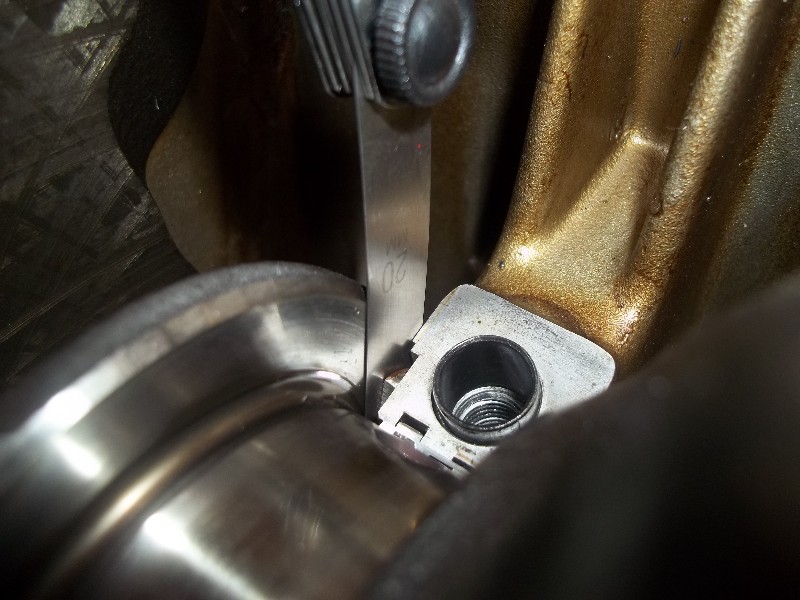

- 3 - Contrôle du jeu latéral

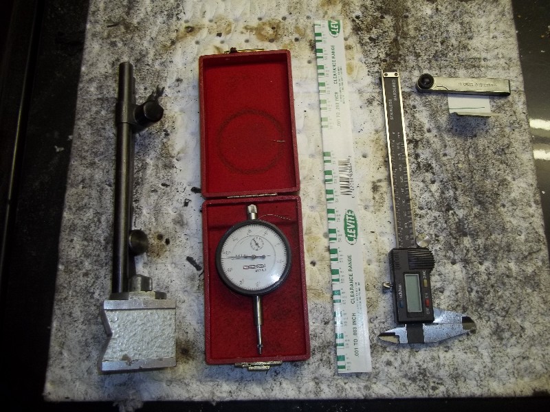

- - Du plastigage vert;
- - Un jeu de cales d'épaisseur;
- - Un comparateur avec pied magnétique.

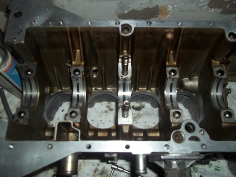

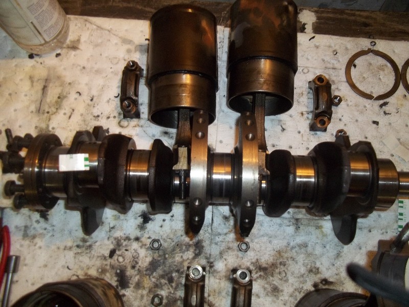

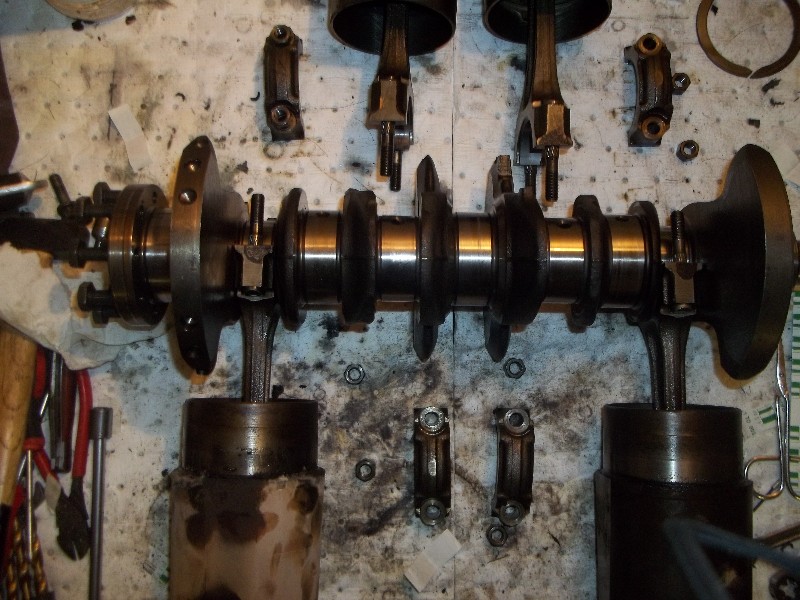

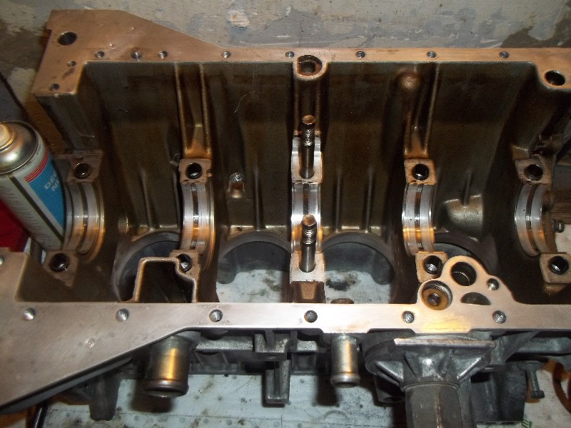

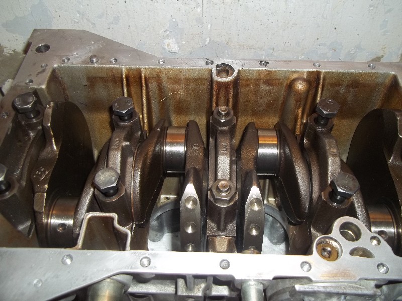

Dégager les coussinets des paliers de ligne 2 / 3 / 4. Il ne doit rester que les coussinets aux extrémités du vilebrequin:

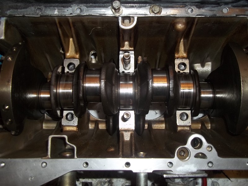

Déposer le vilebrequin sur les deux coussinets restants.

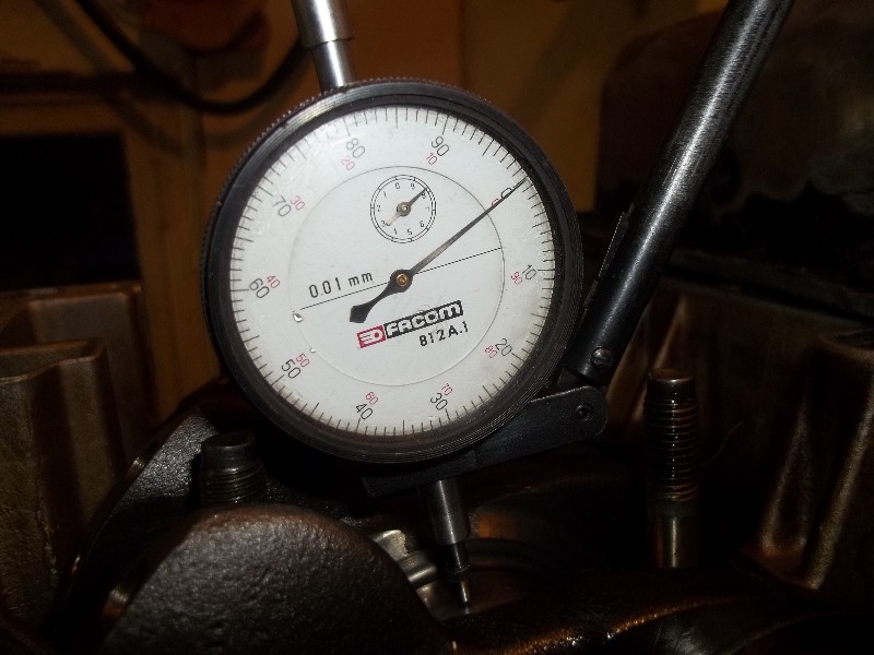

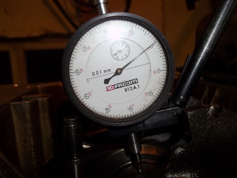

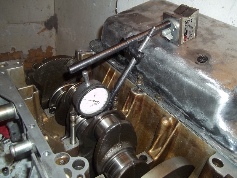

Mettre en place le comparateur. La pointe de touche doit être en contact avec le tourillon 3
Le bloc étant en alu, l'effet magnétique du pied ne sert à rien, dans ce cas il y a 2 solutions
- 1 - fabriquer une petite cale en acier que vous aurez pris soin de percer par 2 fois, avec un entraxe de perçage égal à l'entraxe des vis du carter d'huile. Vissez cette cale sur le bloc, elle servira de support au pied magnétique
2 - visser le carter comme ceci sur le bloc, il servira de support magnétique:

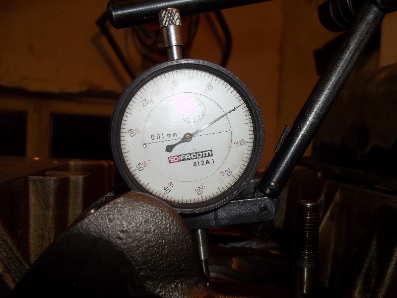

Une fois le comparateur en place, s'assurer de sa stabilité, et régler le cadran de façon à ce que l'aiguille soit sur le zéro:
Faire attention lors du passage des masses d'équilibrages:
Maintenant, il suffit de faire tourner le vilebrequin doucement et de bien regarder le comparateur, afin de voir toutes variations de l'aiguille.
Un tour de vilebrequin suffit, mais lorsque que celui ci revient à son point de départ, il est IMPORTANT que le comparateur indique zéro.
Dans le cas inverse, reprendre à la phase de mise en place du comparateur.

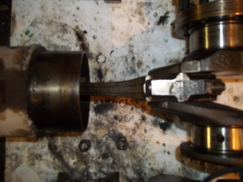

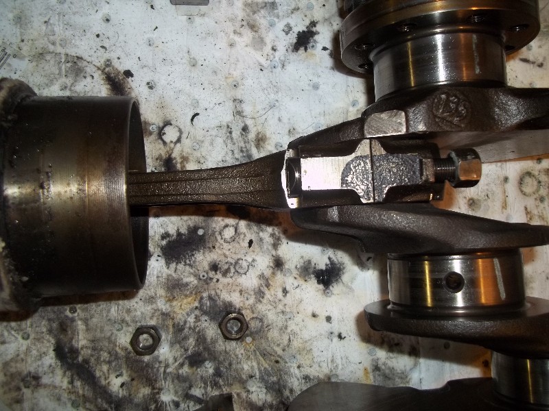

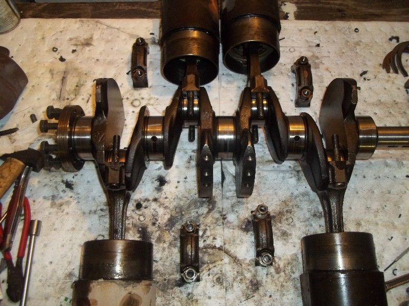

Pour ce contrôle déposer les chapeaux de bielles si l'ensemble chemises/pistons est toujours sur le bloc, dans cet exemple l'ensemble est déjà déposé. Mettre les pistons au PMH, ainsi ils gêneront moins.

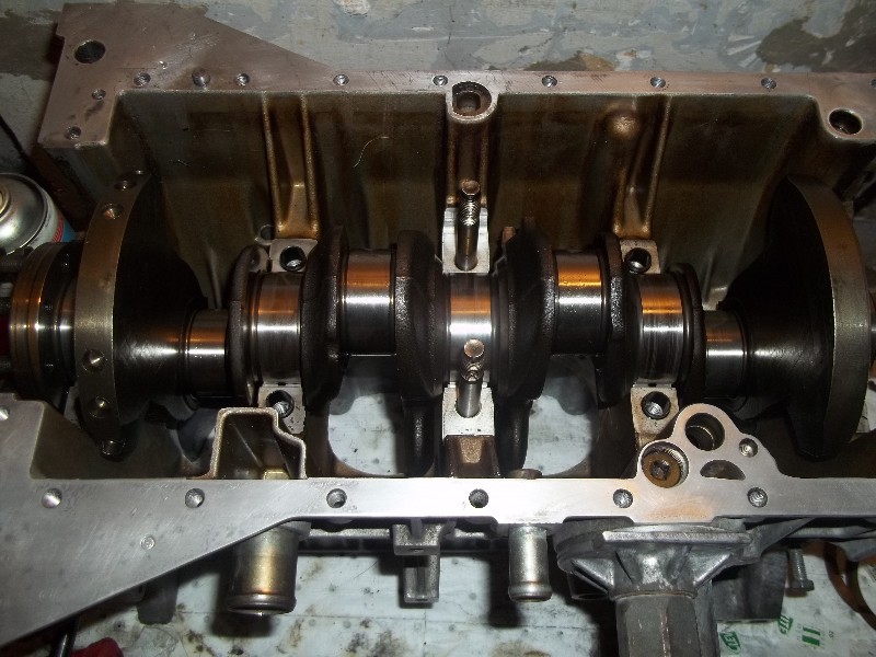

Mettre le vilebrequin en position mi-course, c'est à dire les manetons dans le même plan (horizontal).

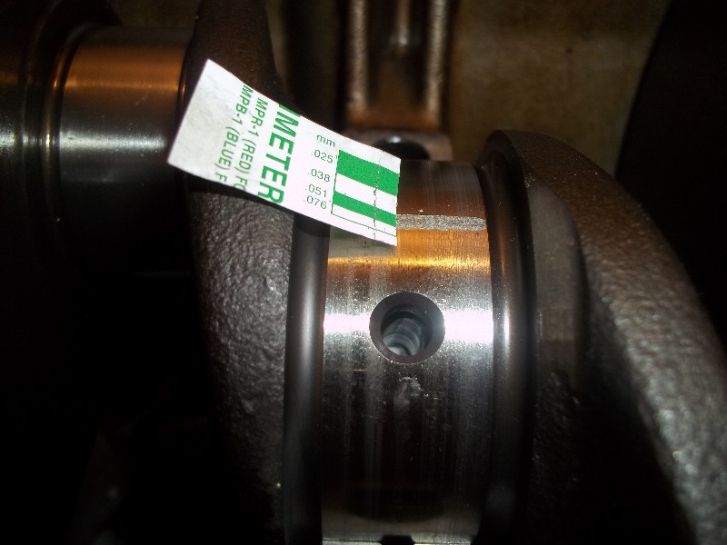

Retirer les paliers si ils ne sont pas déjà déposés, et déposer un brin de plastigage sur le vilebrequin et sur tous les paliers. De cette façon le contrôle ne se fait qu'en une seule fois, et permets de répondre aux prescription de remontage d'un vilebrequin
Remettre les paliers en place et serrer au couple (couple à prendre en fonction du moteur), ici le couple est de 5.25 M.Kg (Moteur XU9JA/Z).
Procéder au serrage en escargot (le même principe que le serrage d'une culasse)
Desserrer les paliers dans le sens inverse par rapport au serrage
Déposer les paliers, et à l'aide de la réglette mesurez le jeu. Répétez cette opération sur chaque palier.

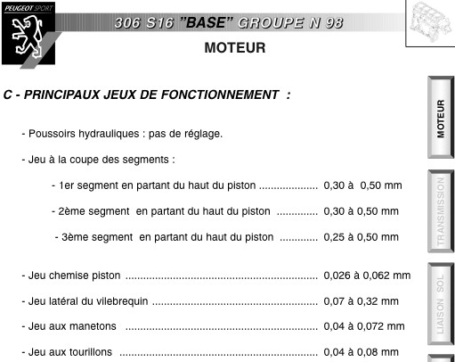

En fonction des résultats que vous obtenez, il sera peut être nécessaire de faire reprendre le vilebrequin auprés d'un spécialiste et ainsi passer en cote réparation. Le moteur contrôlé ici est un XU9. Les jeux devant être les suivants:
on peut considérer que le vilebrequin est bon concernant les jeux des tourrillons.
