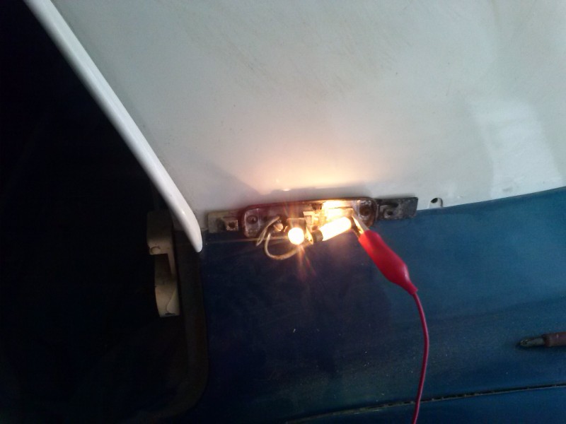

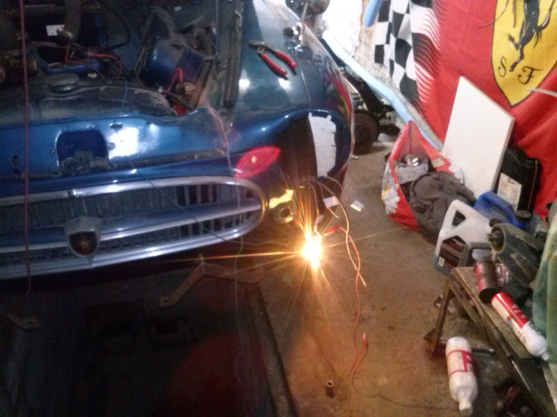

Le clignotant qui clignote pas, alors qu'en direct sur le bornier ça clignote :

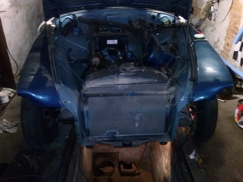

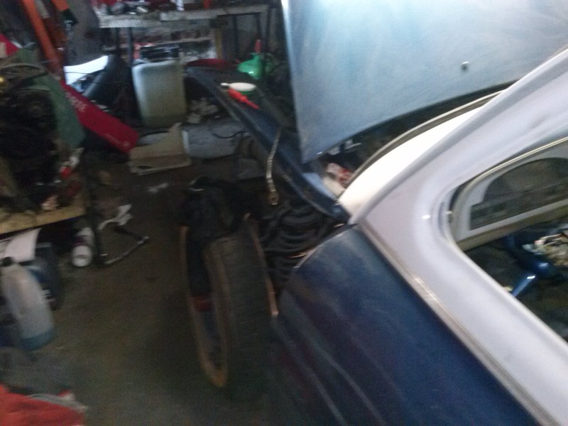

Face avant démonté en vue de la sortie du moteur et traitement antirouille des passages de roue :) :

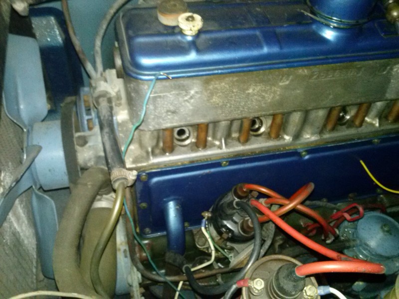

Le moteur:

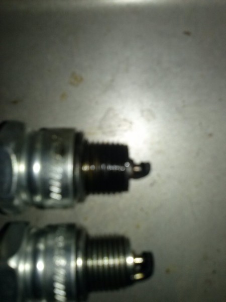

les bougies dans l'ordre des cylindres cités en haut:

j'ai enfin trouvé l'origine du non clignotement de mes clignotants , une mauvais masse (je présume).
En mettant une masse direct, ça clignote bien. Il ne me reste qu'a bien brosser mes connections et ça réglera le soucis je pense :) .

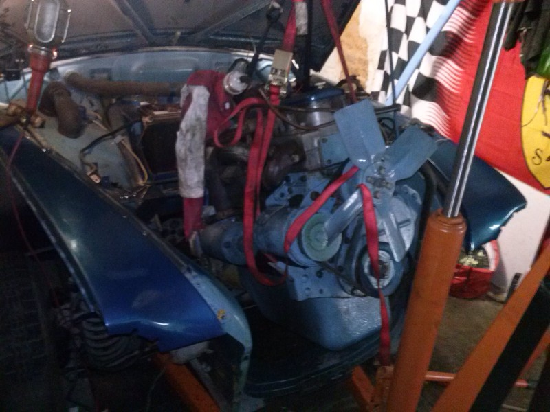

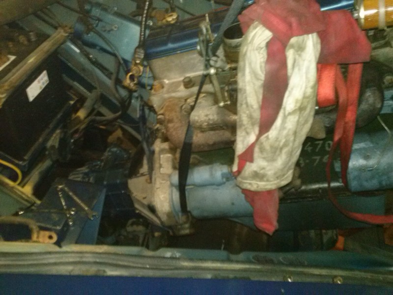

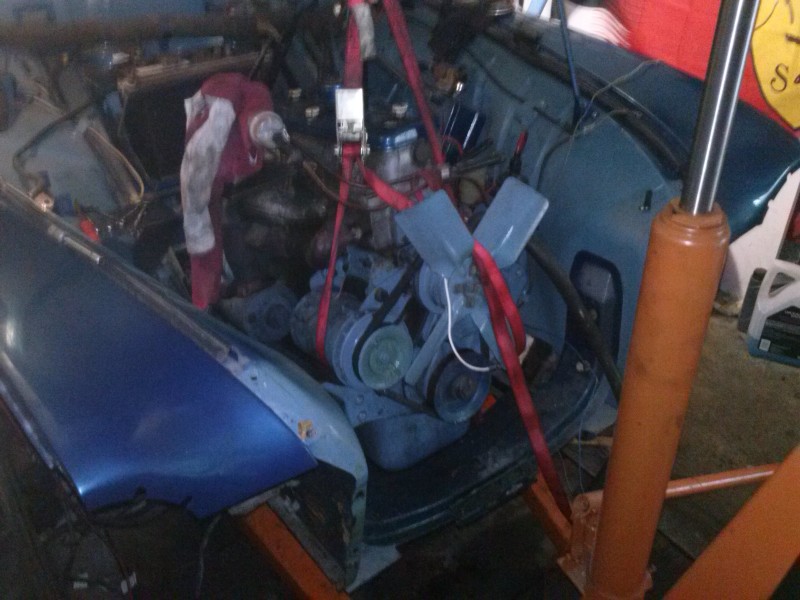

Le moteur est sorti, non sans mal. La RTA dit qu'il faut 2 sangles à placé devant le moteur et entre le moteur et la boite. Le problème, c'est qu'il rentre et sort avec l'arrière du moteur plus bas que l'avant, et sans palonnier... Bah c'est l'horreur.
Voici la sortie en image, 1h qu'il m'aura fallu juste pour le sortir :shock: :
Mais le monstre est sortie ::d , prochaine étape, le déculassage, ainsi qu'un démontage du bas moteur si il le faut (ce qui est fort probable) .

Mais vu tes bougies, c'est normal que ça ne marche pas vraiment bien il n'y a pas d'étincelles, il faut un écartement de mini 0,8mm entre l'anode et la cathode, là elle sont collées....
Je me demande même comment tu as réussi a démarrer, et que personne du forum n'a rien vu :shock:
