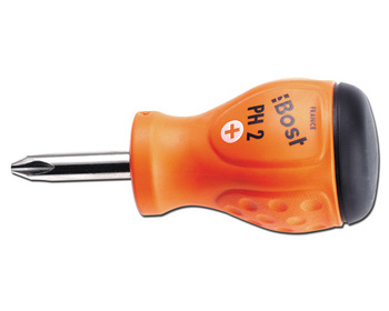

des modele "tom pouces" pour les endroit ou t'a pas de place sont assez utile, ainsi que les tournevis en T, surtout un cruciforme, lorsqu'il faut forcer sur la vis c'est bien plus simple

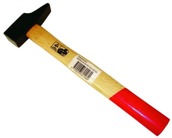

un marteaux(meilleur amis du bricoleur), pour taper sur des choses moins fragile

un maillet, en plastique, bois ou caoutchouc, pour taper sur des partie fragile
