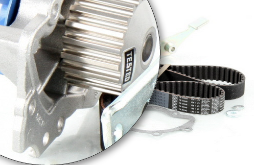

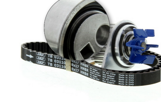

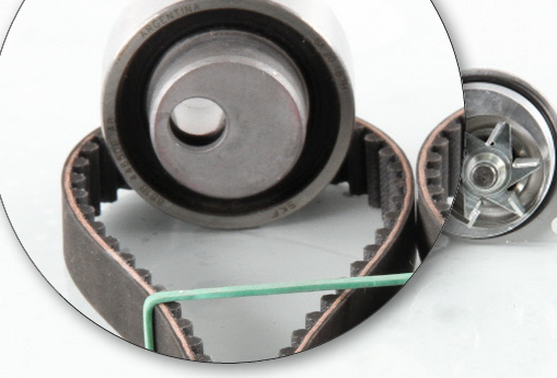

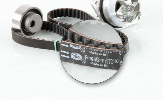

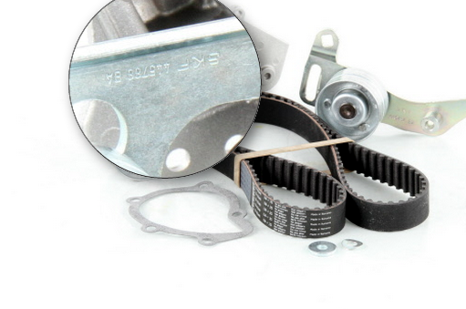

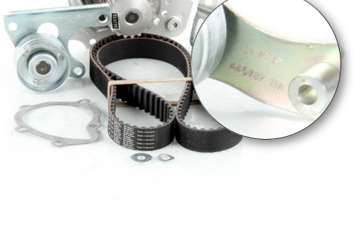

Et pour illustrer tout, ça...
Amusons-nous un peu grâce à Oscaro qui nous fournit, et c'est bien aimable, des photos 3D réelles des kits déballés. Hélas, pas pour tous les produits
Pris au hasard pour une 205 diesel:
Le kit SNR:
-une courroie Dayco made in China,
-des galets INA made in France,
-une pompe à eau on-voit-rien
Le kit Contitech:
-une courroie Contitech made in Mexico,
-des galets on-voit-rien,
-une pompe à eau Ruville, made in ?
Le kit SKF:
-une courroie SKF made in Romania,
-des galets SKF (heureusement), made in ?,
-une pompe à eau SKF (avec sa peinture bleue révolutionnaire), made in ?
Pris au hasard pour une 205 moteur TU:
Le kit Gates:
-une courroie Gates, made in EU,
-un galet SKF, made in Argentina,
-une pompe à eau on-voit-rien, ailettes métal (Airtex?),
Le kit SKF:
-une courroie SKF, made in Italy,
Le kit SNR:
-une courroie Dayco, made in Argentina,
-une galet SKF, made in Argentina,
-une pompe à eau on-voit-rien, ailettes plastiques.
Donc, que dire? Bienvenue dans la mondialisation! Un même fournisseur va tantôt se servir chez lui, chez un ou chez l'autre, celui-ci fabriquant dans telle ou telle usine dans le monde. Et donc?
Hé bah, le kit distri, c'est comme une boite de chocolats: on sait jamais sur quoi on va tomber
Tu choisis lequel?
Le kit SNR:
Le kit Contitech:
Le kit SKF:

Le kit Gates:
Le kit SKF:
Le kit SNR:
