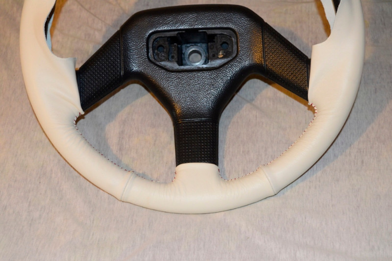

Re: [Dimi] Roland Garros berline 1990 : Volant en cuir blanc
Bon comme j’adore ta RG, que tu fais un superbe travail niveau selleries et qu'il manquera que le volant blanc pour tout sublimer, je me suis moi aussi mis au travail :

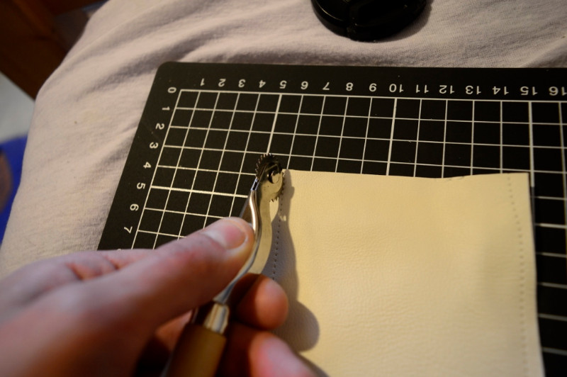

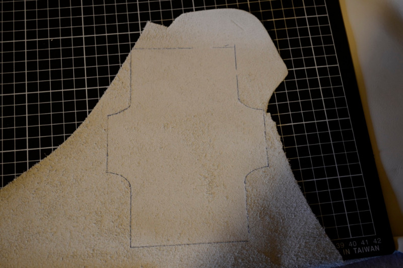

Je commence donc par faire des patrons que je reporte sur le cuir, étape un peut délicate car il faut que le cuir soit bien tendu, mais qu'il ne craque pas lors de la couture, bref pas simple. 8)
A la roulette je dessine les points de couture pour la suite.

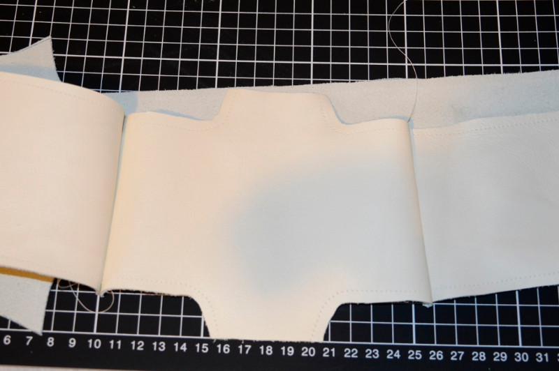

Et ensuite je couds les deux parties ensemble :
Vérification sur le volant, c'est pas trop mal :bien:

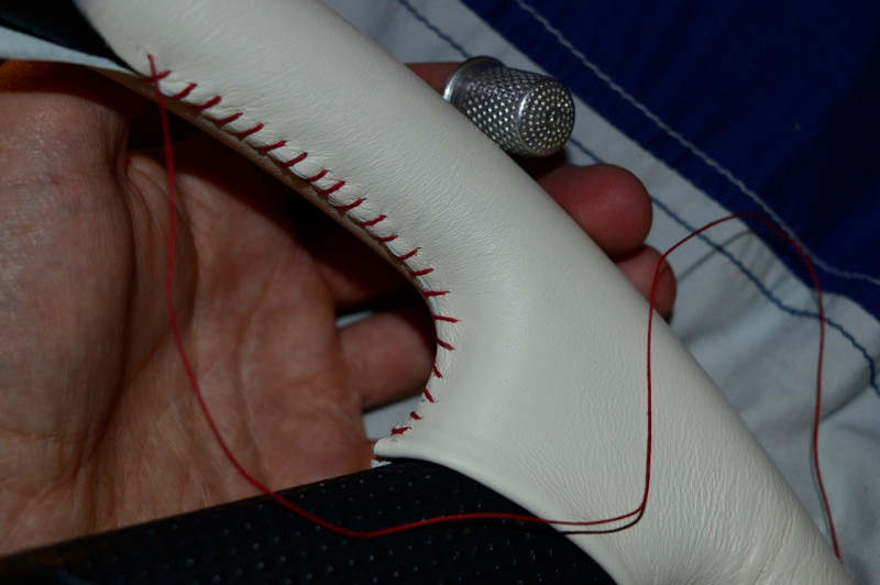

Du coup je coud en partant des branches du bas :
Oui est pas mal. En fait je crois que j'ai prévu quelques mm trop long en bas, du coup le cuir fripe un peut :rirejaune:
Je modifierai mon patron pour si j'en refais un un jour. :gene:
Ensuite j'attaque le haut. J'ai du m'y reprendre a plusieurs fois car il a fallu que je redécoupe le cuir qui était un peut trop long sur les branches. Bon finalement ca va.
Puis tout le haut, nickel
Et voila Dimi ton volant est finis.
Bon j'ai pas compté mes heures, j'espére qu'il t'ira :)
Faudra mettre une couche de vernis par contre dessus, si non il va se salir rapidement :roll: et il risquerait de se râper...

Que dire Thibault... :shock: :suspect: :whoa:
Il est simplement sublime ! :pompom:
Le rendu est vraiment classe, et j'adore aussi le petit ourlet sur le bord du cuir. Franchement il ressemble vraiment à un volant neuf 8) Comme tu disais, je trouve que le choix du cuir est idéal, il n'est pas trop lisse :cote:
Thibault63 a écrit : Image
Et cette couture ! Elle est super régulière :bien: C'était un peu ma crainte, en sachant que le contraste entre le blanc et le rouge est important. Mais heureusement tu as fait un boulot de pro :applaudit:
:merci: :merci: :merci:
Je t'en suis très reconnaissant :jap:
